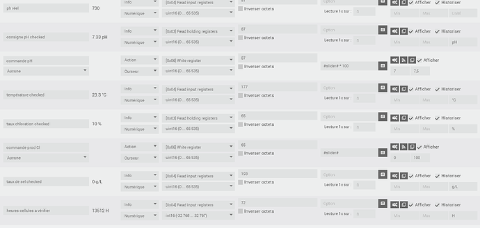

Ensuite vient la config de tous les devices. Je vous laisse une copie d’écran (la recherche des adresses a ete longue et fastidieuse comme souvent dans ce type de projet)
Mon electrolyseur ne possede pas de sonde ORP. J’ai donc installé une sonde ORP indépendante et ma jeedom pilote maintenant le taux de chloration de l’eletrolyseur (en fonction de cette valeur et du temps de filtration prévu du jour)
