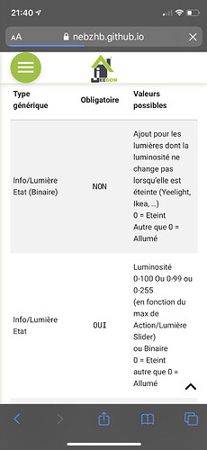

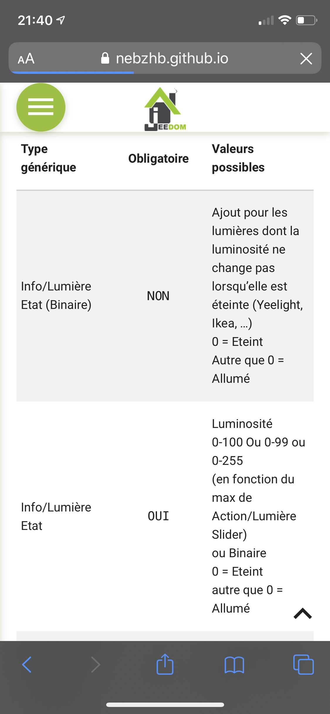

Je ne connais pas le plug-in zigate mais sur la Gateway ikea, il y a en plus une commande info binaire qui donne l’état allumé /éteint, la je comprends rien à ce que tu me montre ce ne sont que des numéros
Ikea donne un état pourcentage d’éclairage qui ne repasse pas à zéro lorsque la lumière est éteinte… donc il doit y à m’avoir une commande info qui donne l’état … cette commande doit avoir le type generique lumière état binaire (homebridge). Comme l’indique la doc

Non j’en déduisais que vous aviez trouvé car sur votre capture (la première , il est clair, net et précis que onoff est l’état dont vous avez besoin pour le binaire… et l’état normal doit rester ou il était)
