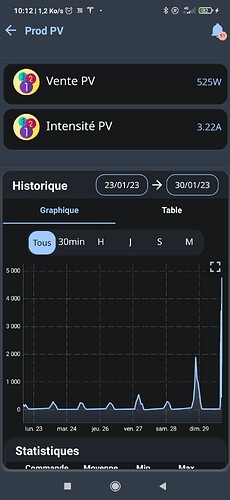

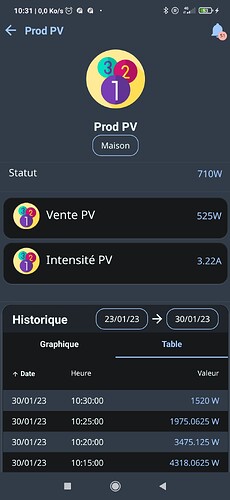

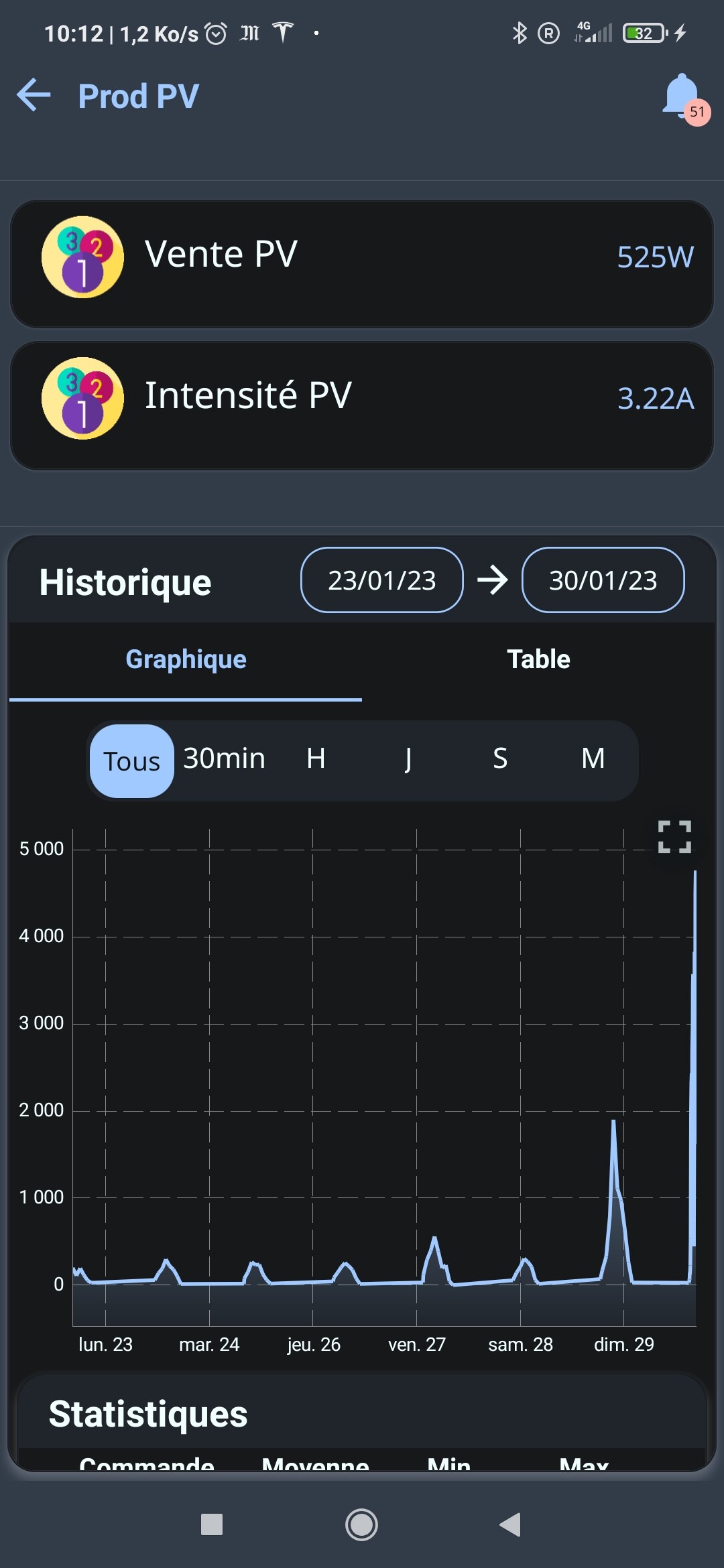

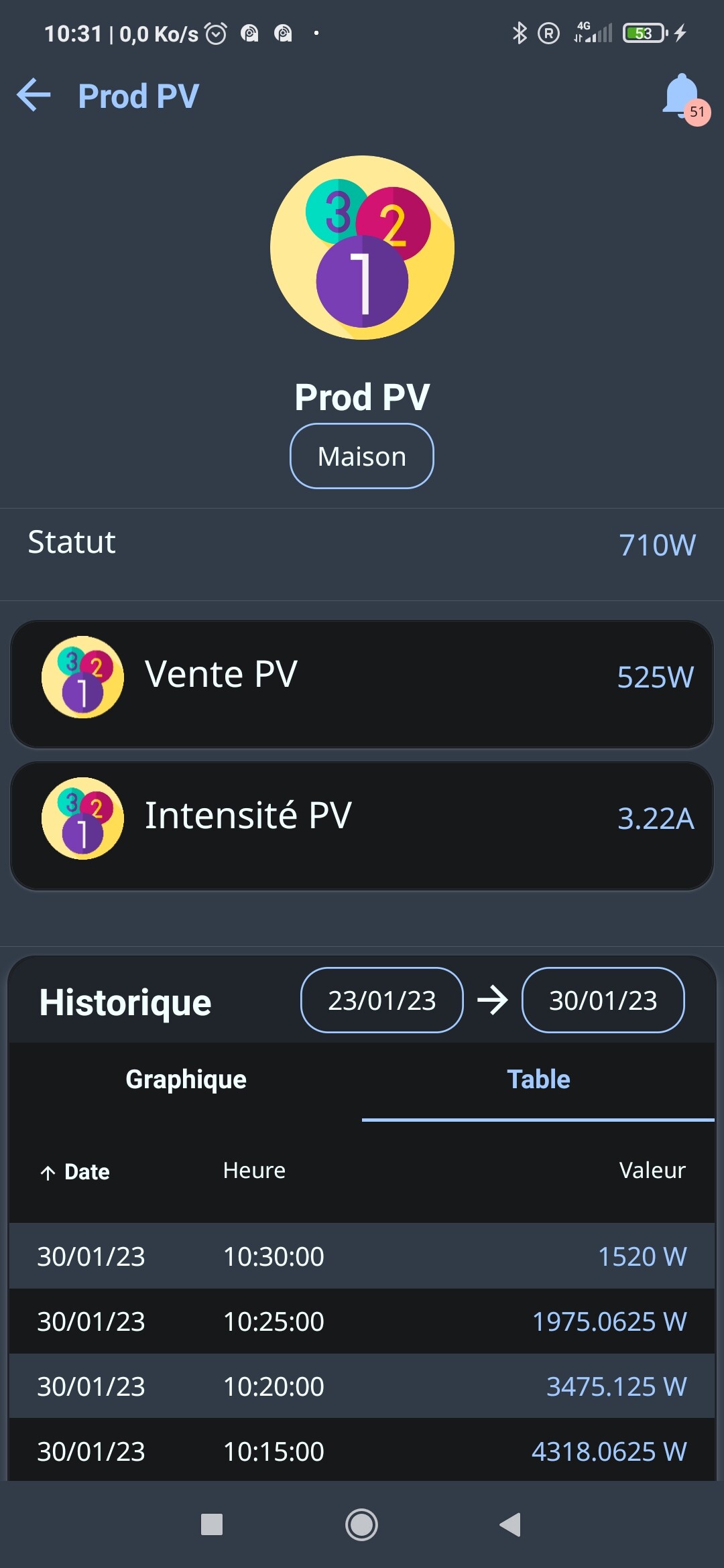

Pour illustrer ce jour. Même valeur après quasi 20min. Pourtqnt l’historique semble lui à jour.
