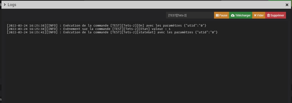

fournir les logs lors de l’appui sur stateget
il ne se passe rien quand je j’appuie sur stateget
[2022-03-24 13:34:37][INFO] : Exécution de la commande [TEST][Tets-2][On] avec les paramètres {« utid »:« 0 »}
[2022-03-24 13:34:37][INFO] : Evènement sur la commande [TEST][Tets-2][Etat] valeur : 1
[2022-03-24 13:34:49][INFO] : Exécution de la commande [TEST][Tets-2][stateGet] avec les paramètres {« utid »:« 0 »}

ne me demandez pas comment mais depuis 5 mn ça fonctionne!
après environ 30 sec. le plugin passe de ON à OFF et vice versa de façon automatique (stateget) alors que hier, même après 5 mu d’attente, il ne se passait rien!
