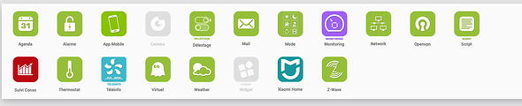

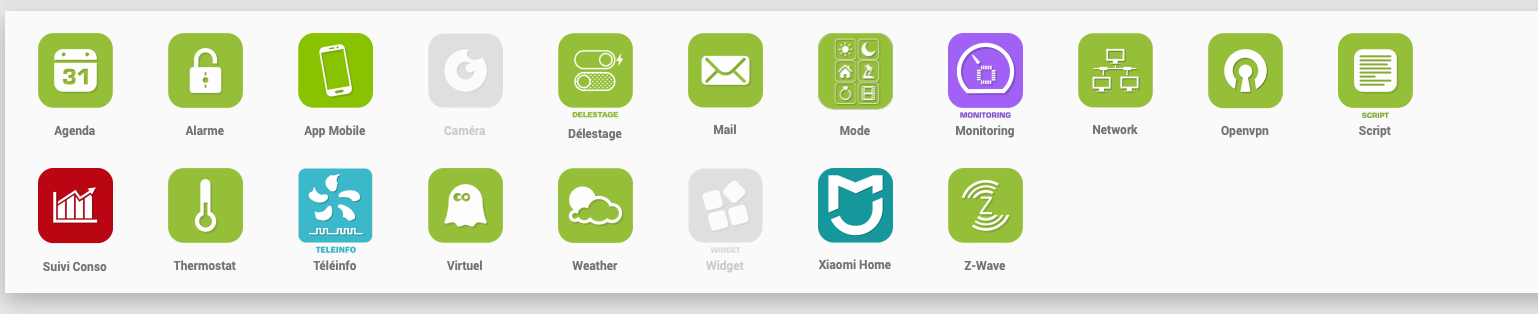

chez mon voisi nmeme probelme et il n’a pas autant de plug in :
