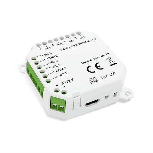

je cherche quel type de module zigbee peut remonter des informations d’un contact sec(interrupteur) vers jeedom?
C’est ca qu’il te faut i guess…
Je viens de le recevoir, il est parfait, un peu cher quand même et enfin une étiquette d’identification. Inclusion sans problème (c’est rare pour un module zigbee?). Une remarque, je n’ai pas trouvé (dans la doc et config) comment on le mettait en mode impulsion ou en mode on/off sur les sorties.
Quelqu’un a t-il la procédure?
Désolé faux problème, j’ai trouvé sur un blog:Découverte du module I/O Zigbee 3.0 - 4 entrées + 2 sorties
Cela aurait été plus pratique de le mettre dans la doc?
