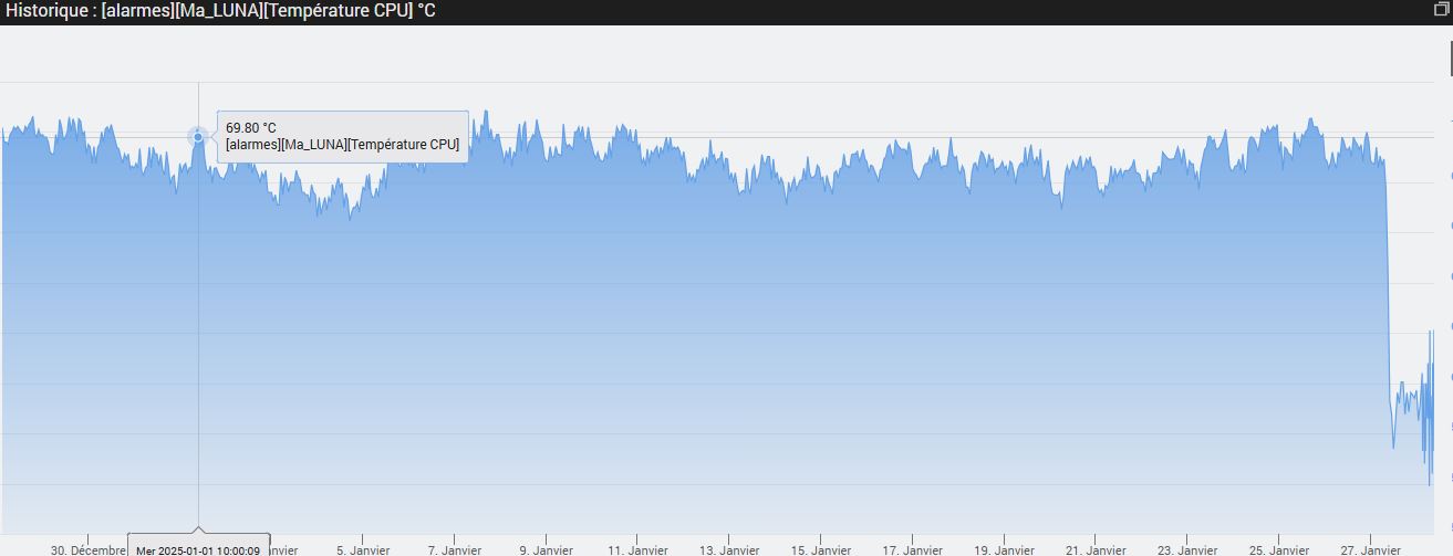

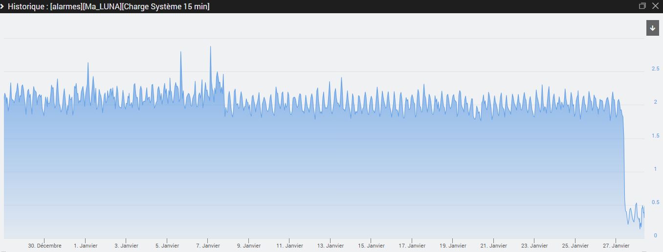

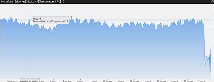

je vous joins en photos ma charge système et la température cpu qui ont bien diminués depuis la mise à jour.
je suis en TCP , polling

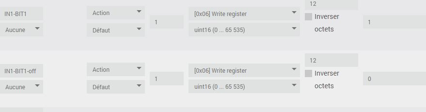

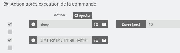

Il a fallu que je réfléchisse :slight_smile: pour faire un retour d’état :
en français je vous cite :
Il faut donc :
paramétrer une pause dans la commande action de mise à 1
créer une commande action de remise à 0
paramétrer la commande de remise à 0 en « Action après exécution de la commande » de la commande de mise à 1

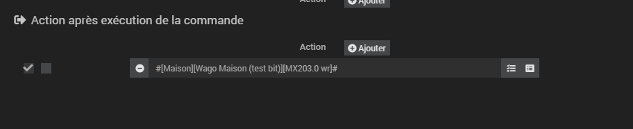

je vous le fais en photo « variable 1 et 2 ».

variable2
On ne voit pas l’échelle de température, ça a baissé de combien de degrés ?
La charge par contre, c’est impressionnant !
Je savais qu’il y avait un mieux en terme de demande de ressources, mais je ne m’attendais pas à ça !

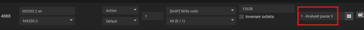

Pour le retour d’état il est possible de supprimer le sleep et de paramétrer 1 pause 10 en option de la commande action de mise à 1. Dans ce cas, c’est le démon qui fait la pause, pas Jeedom. C’est donc plus précis et moins gourmand en ressources, je pense. Il peut même y avoir des pauses de 0.2 secondes (juste pour info). Le démon gère ça très bien. 1 pause 2 est tout à fait possible et fiable.
A savoir : durant ces pauses, le démon ne fait aucune écriture sur l’équipement. Les demandes d’écritures faites durant un temps de pause sont mises en attente et se feront à la fin de la pause.

Pour la température je suis passé de 70° à 60°.
Pour la surcharge de 2 à 0.5.
Demain je changerai sleep vers pause.

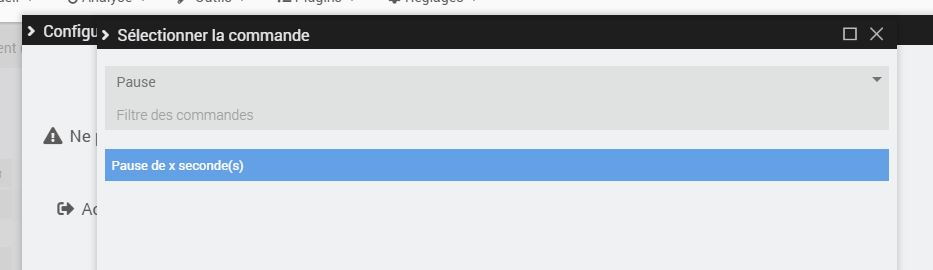

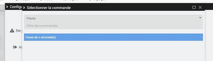

je n’arrive pas avec « pause » .
dans onglet commande puis option je sélectionne « pause » mais ça écrit sleep ??
je ne doit pais comme il faut ou ?
merci d’avance pour votre réponse ( et patience)
bonne journée
Il faut supprimer la ligne sleep
Il faut paramétrer la pause dans l’option de la commande :
Bon là c’est 1 - #value# pause 5, mais vous pouvez mettre 1 pause 5
OK j’ai compris.
et ça marche.
