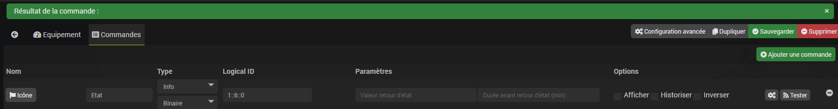

la commande semble fonctionner mais l’état reste vide

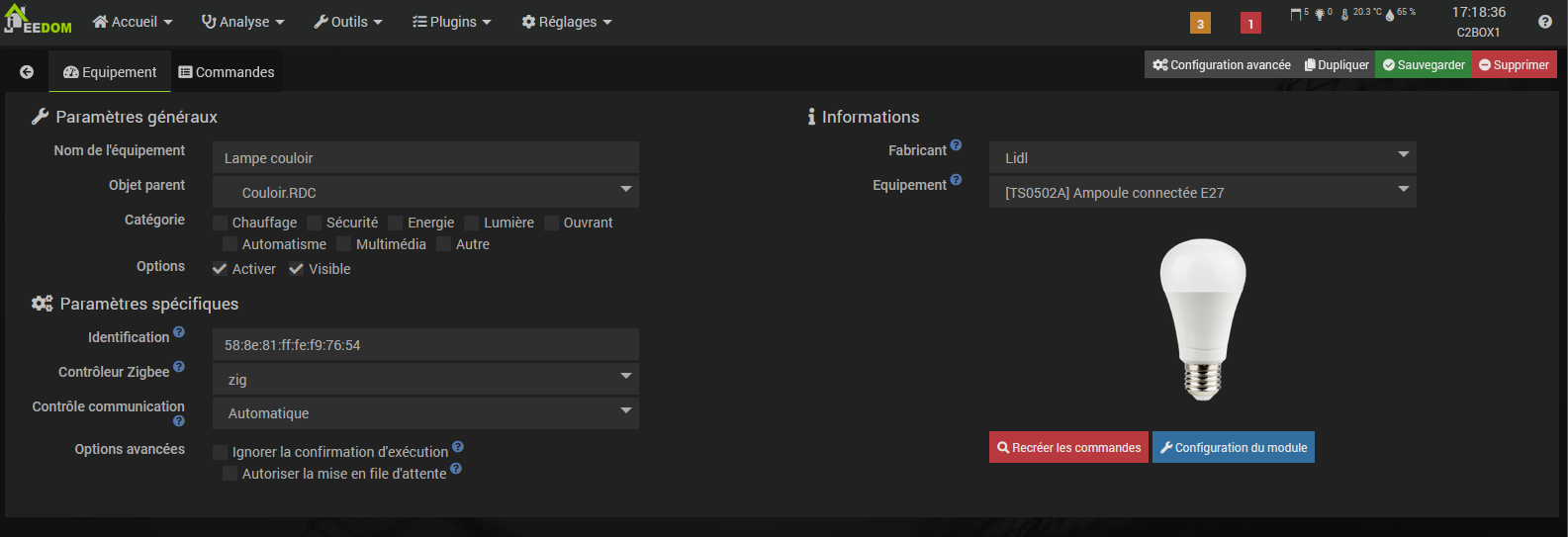

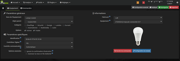

si ça peu aider, capture de ma lampe , dans type générique « Lumière Etat »
merci, j’ai la même chose

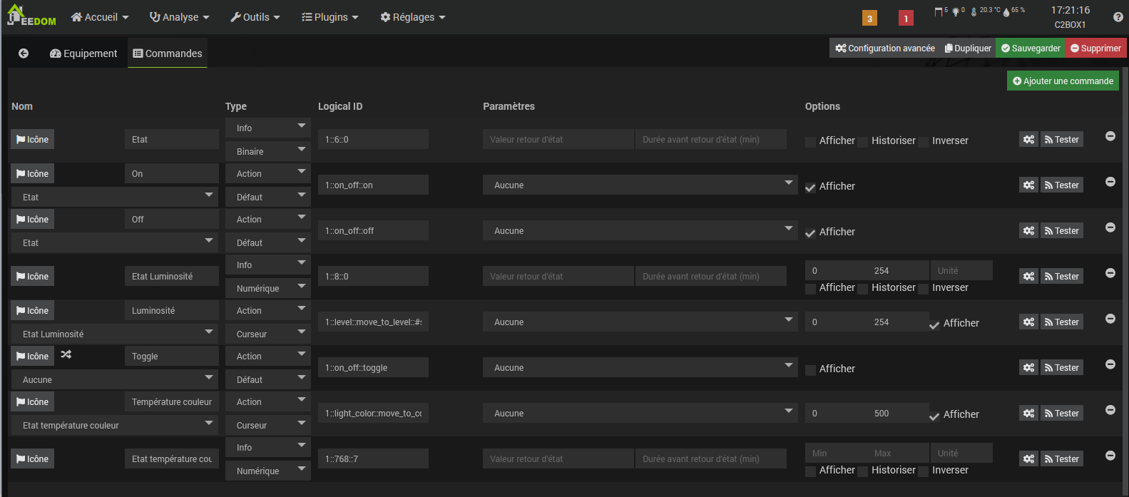

Dans les commandes de l’ampoule, tu fais le bouton « ajouter une commande »
type action/défaut
et dans Logical ID, tu mets « refresh » et ce que tu veux dans le nom de la commande.
