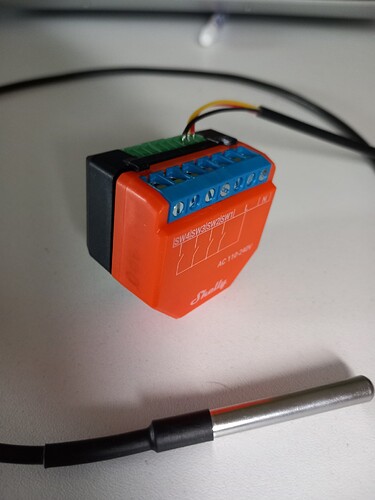

j’utilise un Shelly Plus i4 auquel je connecte un Shelly Plus Add-on. On peut relier de nombreux capteurs au module Add-on (les capteurs compatibles Arduino entre-autres) dont le capteur de température DS18B20.
Pour la remontée des données dans Jeedom, j’utilise le protocole MQTT grâce à l’excellent plugin jMQTT (je ne connais rien à MQTT et j’ai pu intégrer mes modules sans problème même en absence de template).
Pour un peu plus de 37€ (prix tarif site Shelly en juillet 2023), on réalise un capteur de température sur alimentation secteur, communiquant via Wifi.
A noter que le module Add-on peut être connecté à tous les modules Shelly de la gamme Plus: Plus 1, Plus 1PM, Plus 2PM, Plus i4. On peut ainsi utiliser un relai Shelly Plus existant et y ajouter la fonction capteur de température.

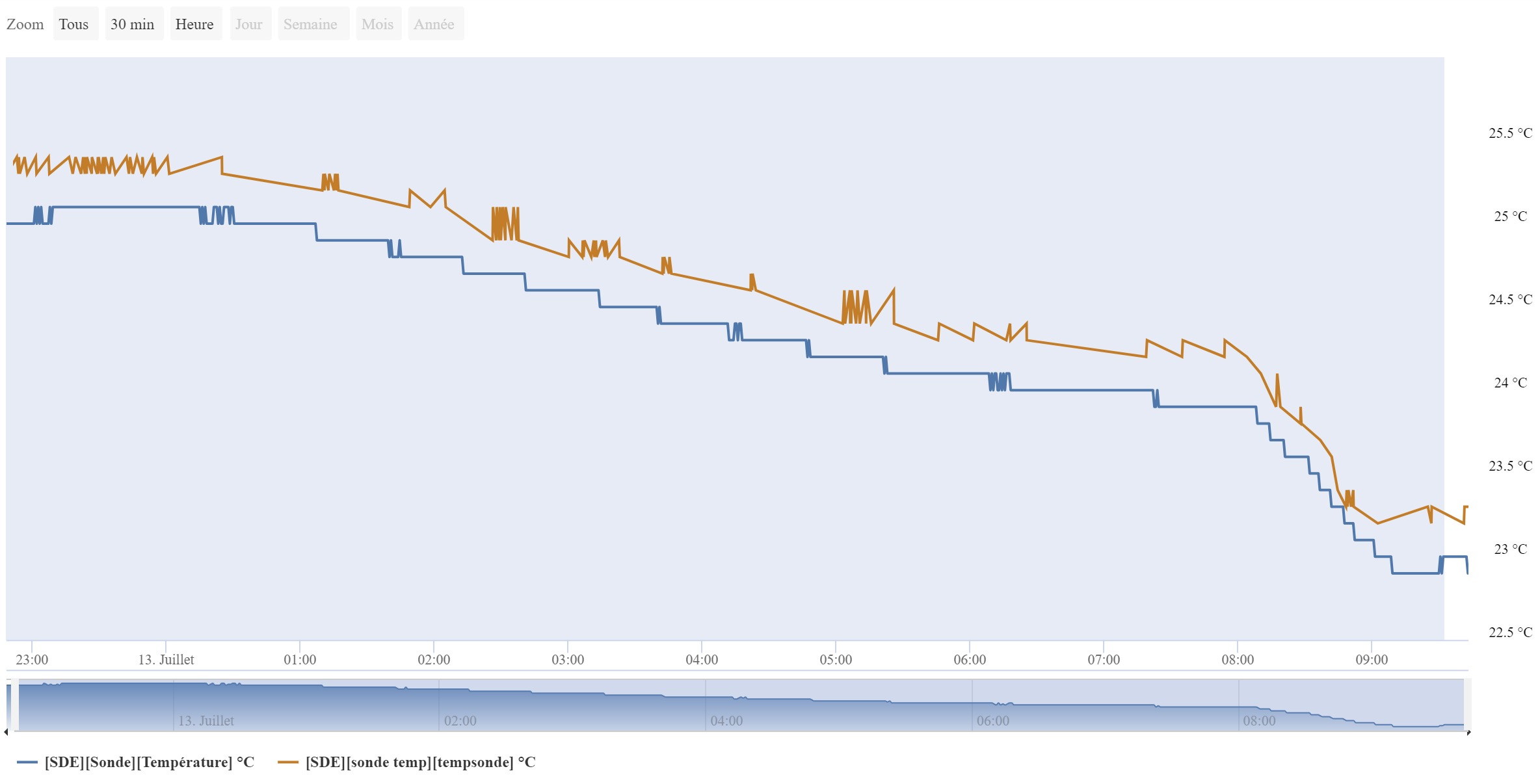

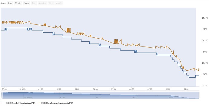

Côté performance de mesure, j’ai comparé avec une sonde Oregon qui convient parfaitement à mes besoins (résolution fine) pour la régulation de température.
La sonde Oregon correspond à la courbe bleue, l’ensemble Shelly/DS18B20 à la courbe orange.
Les courbes sont décalées car le DS18B20 n’est pas étalonné. On voit cependant une très grande similitude entre les courbes, avec un léger avantage à la sonde DS18B20 qui semble plus réactive que les Oregon: lors de l’ouverture d’une fenêtre, la baisse de température est détectée plus rapidement, de même que la stabilisation de la température lors de la fermeture de la fenêtre.

Je me réponds ! En fait le module Shelly add-on est automatiquement alimenté quand on le clipse sur un ShellyPlus i4 ou 1, 1PM, 2PM.
Il y a des pins enfichables qui viennent faire contact avec le module parent (dans mon cas l’i4 (pour l’alimenter et le piloter).

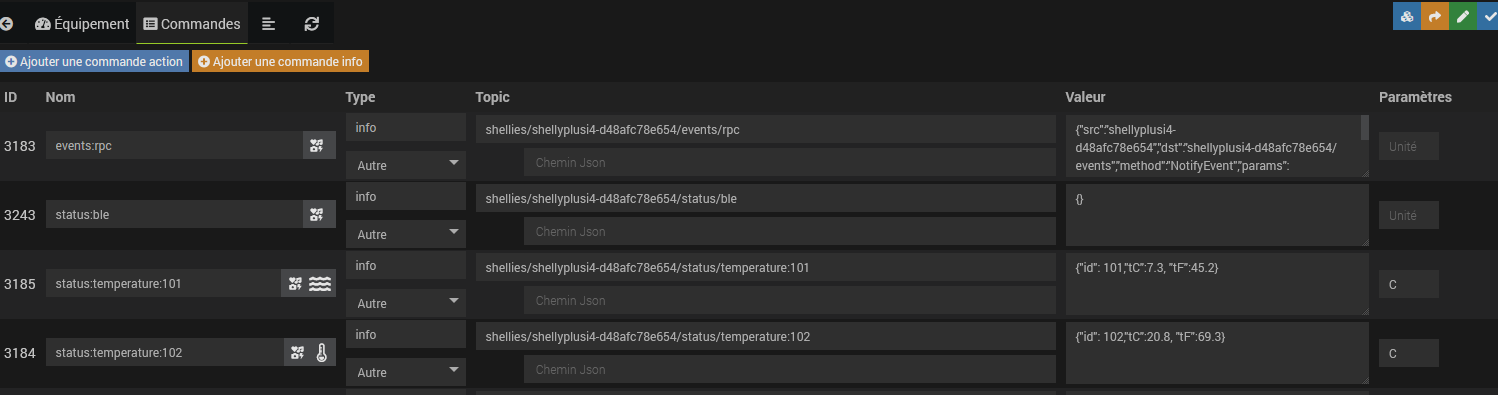

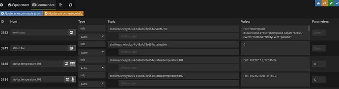

J’ai installé un shellyi4 + add-on avec 2 sondes DS18B20 le tout connecté avec JMQTT. j’ai bien des informations qui remontent mais elle sont groupées sur une ligne et je ne sais pas comment extraire celle en Celcius.
En pièces jointes
  • un extrait des données obtenues
  • un extrait des données équipement.
    Je souhaite mettre les deux températures dans deux variables pour les utiliser dans un scénario.

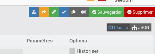

Clique sur le bouton JSON pour les décomposer.

J’ai recommencé pour récupérer les données. J’ai réussi à avoir une température mais pas l’autre je ne sais pas pourquoi.
Par contre votre votre info concernant le bouton JSON est bonne j’ai récupéré une température seule en °C
Merci pour votre réponse qui à résolu mon problème.
