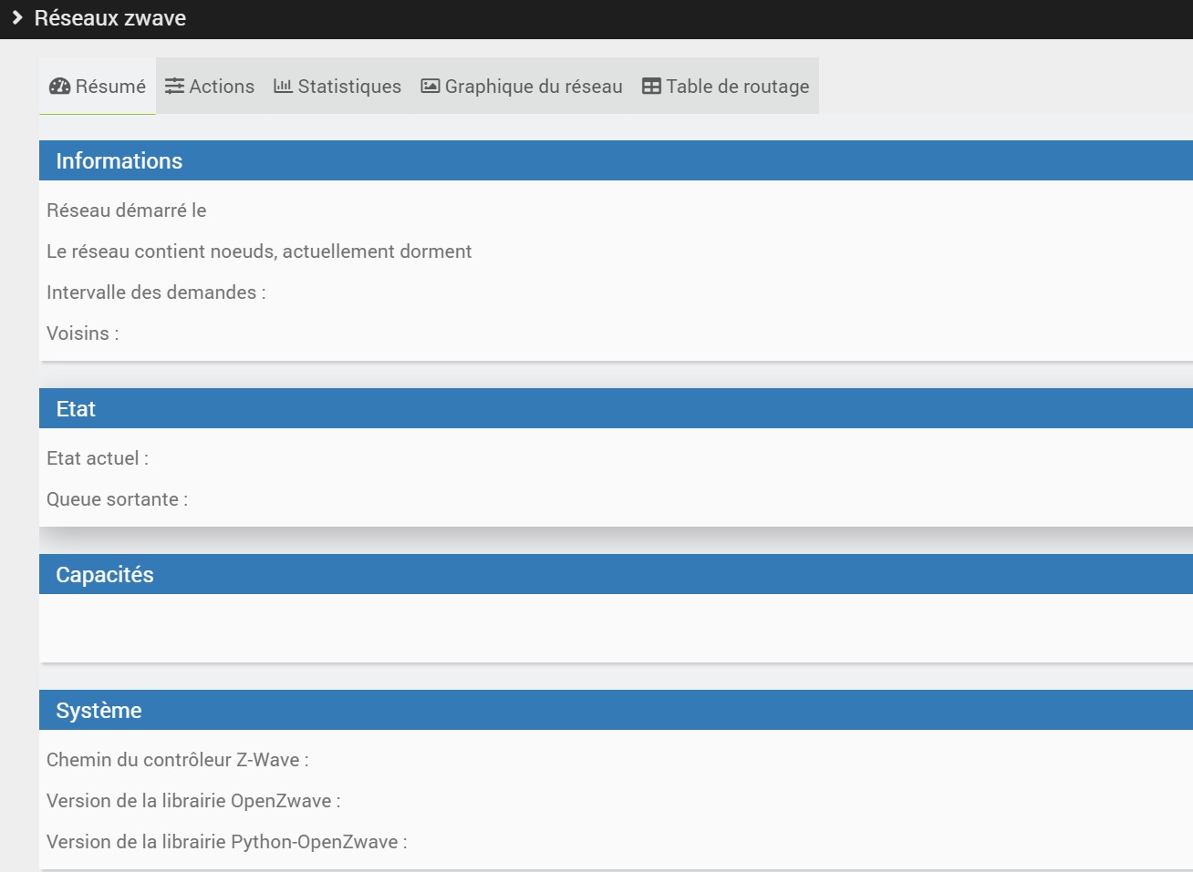

Sauf que maintenant mon Resume Zwave est vide (cf capture).

Sante Jeedom:
Config: Je suis sur RPI 3B+, sur SSD et ma carte Zwave est mon ancienne Razberry de ma Mini+
Que suggerez-vous pour remettre Zwave en etat svp?

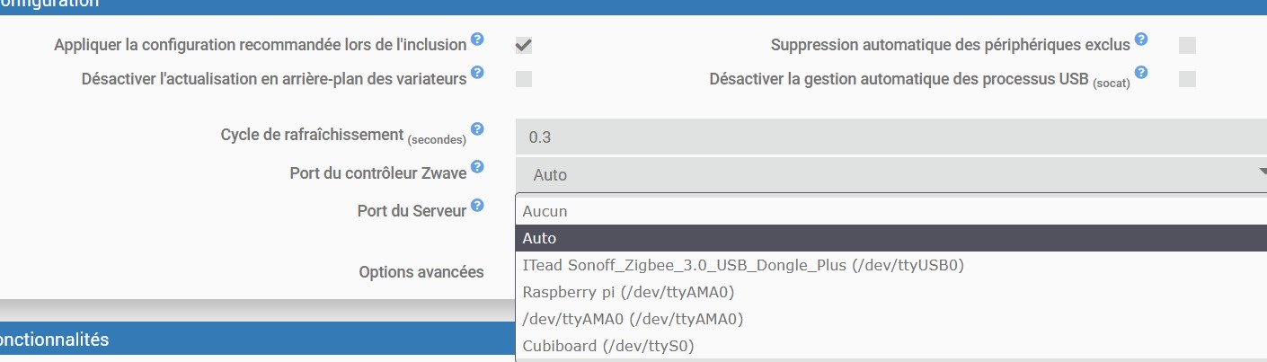

Faut-il laisser le port du controleur Zwave en Auto ou en choisir un (et lequel)?
Restaurer un backup openzwave existant?
Autre?
Le port sera /dev/ttyAMA0 normalement.
Restaurer un backup n’aidera pas.
Probleme resolu, merci!
