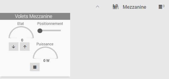

Quand je vais sur ma partie « Dashboard », c’est bon :
Mais rien ne s’affiche en haut de ma page.

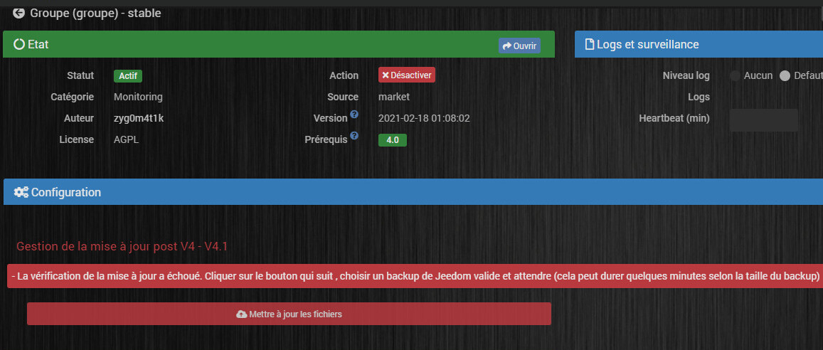

J’utilise ce plugin groupe cependant il y a un message indiquant de mettre à jour les fichiers.
Inutile de le faire ça ne change rien au bon fonctionnement du plugin SAUF l’upload d’images.
4
Voici le chemin pour déposer les images via l’éditeur de fichiers.
html/plugins/groupe/data/img
1
Versions:
Stable: 2021-02-18 01:08:02
Beta: 2021-02-18 01:08:00
Aucunes des 2 versions ne fonctionnent pour l’upload d’images .

Mais du coup ça ne permet pas d’afficher l’information dans la barre de résumé de Jeedom ?
Si tu peux afficher une tuile sur ton dashboard avec ceci:
1
Mais aussi avoir un résumé jeedom
