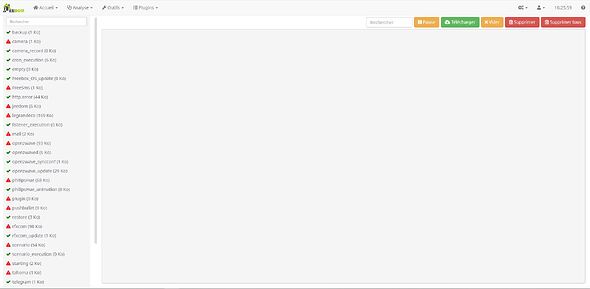

Une fois les mise à jour réalisées lorsque je vais dans l’onglet analyse puis log j’ai sur la gauche des symboles attention en rouge devant plusieurs plugins…Est ce que je dois cliquer sur « vider » ?
J’ai aussi un message d’erreur concernant le plugin Freebox os " Attention je pense qu’il y a un soucis avec le démon que j’ai relancé plus de 3 fois consécutivement ».Effectivement le démon est en statut NOK, pourtant hier j’avais relancé la procédure d’appairage …et relancé …c’était indiqué ok et j’avais accès à tout…

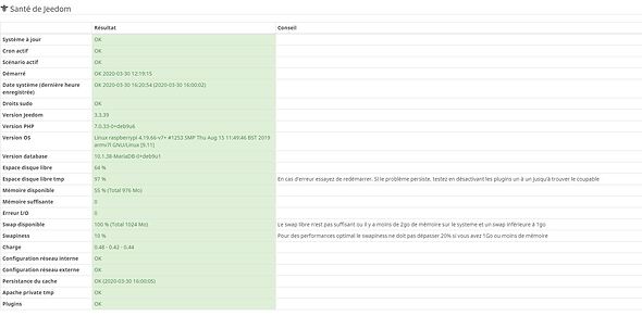

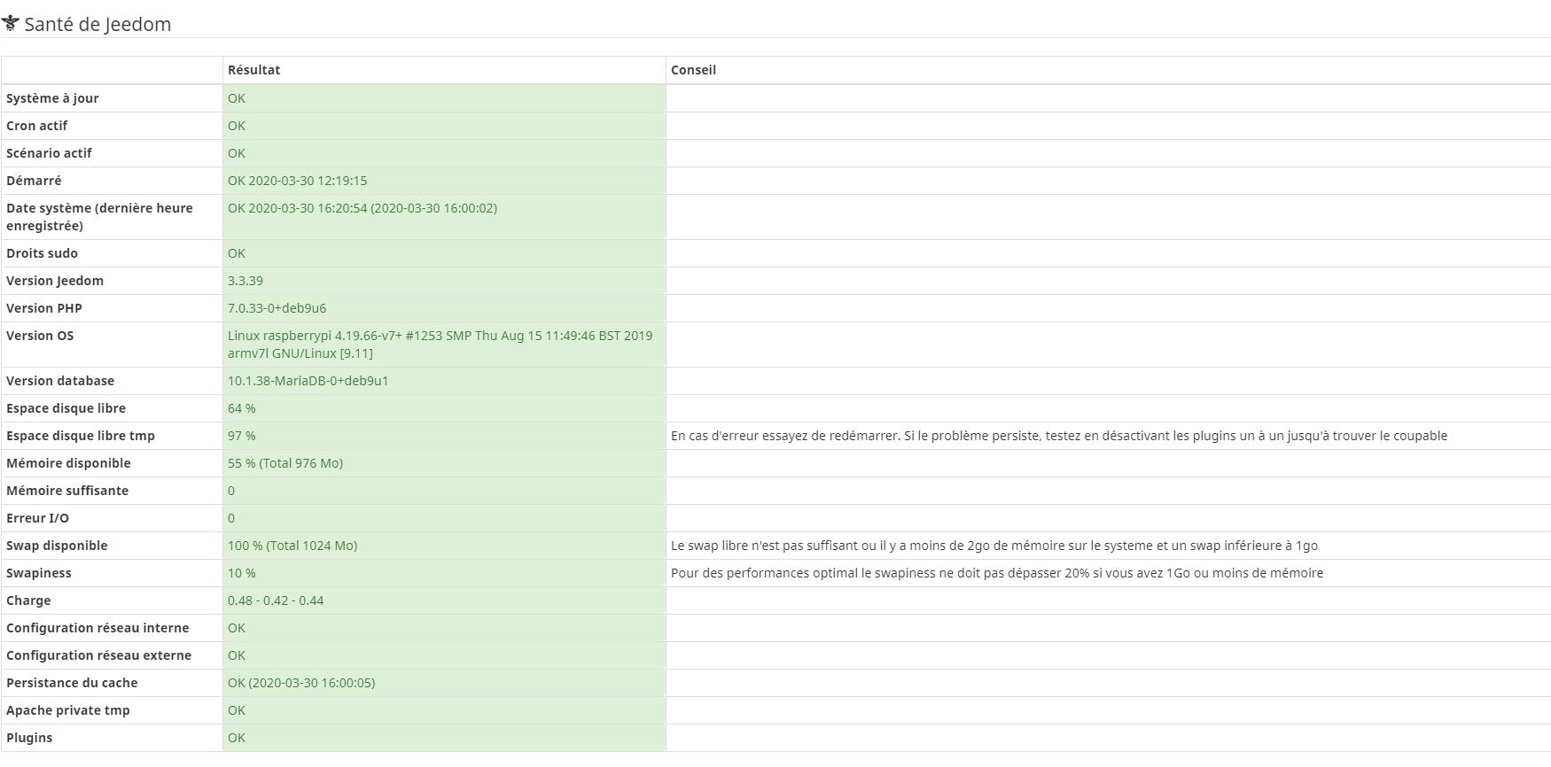

dans l’onglet santé il y a bien l’erreur sur plugin freebox…je vais tenter de appairer une nouvelle fois…Mais j’ai vraiment l’impression que tout ce que je fais pour corriger n’est pas au final enregistré, merci pour votre aide…Cordialement

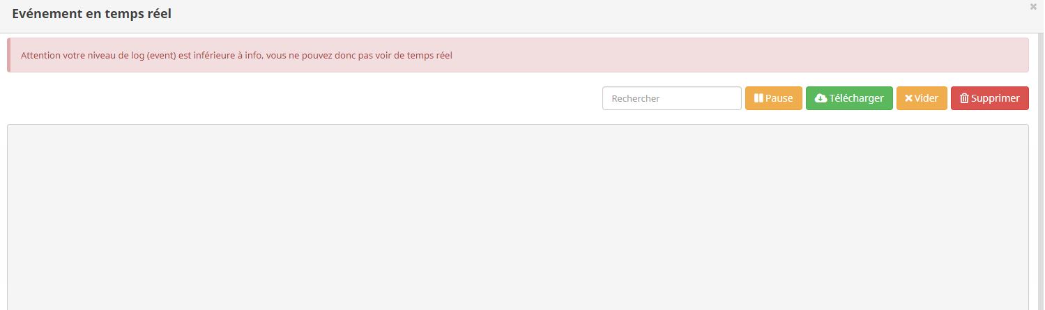

Log peut être ? (euh comment on fait ?)
Désolé mais en électricité tu peux me demander tout ce que tu veux y compris sur les normes mais là pas trop, désolé, je me débrouille mais pas un crack…! Log : Dans analyse et log puis télécharger ? Il y a tout les plugins donc lequel choisir ? En compléments des copies d’écran
