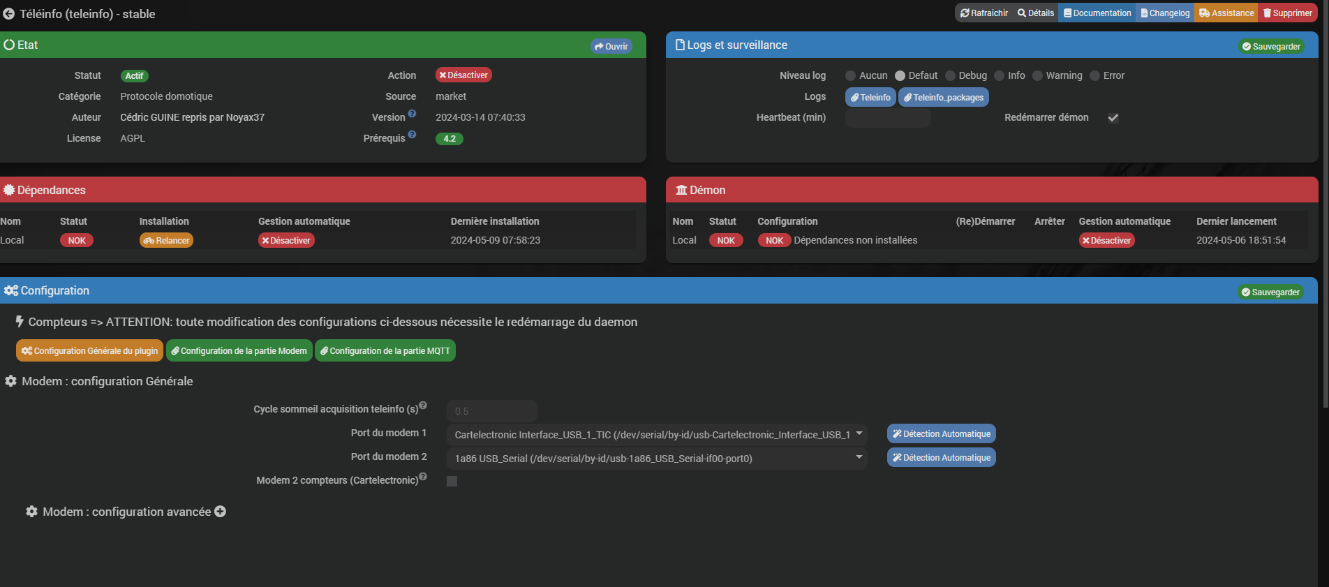

Ca fonctionne, mais tous mes daemon ne se lance pas, et pour certains, c est impossible de les relancer
Comment faire ?
Comme à chaque restauration: il faut installer les dépendances.
j’essaye de relancer les dépendances, mais les daemon reste comme ceci (dépendances non installé)sur beaucoup de plugin
j’ai même désactivé le plugin et réactivé, puis relance des dépendances, c’est pareil
