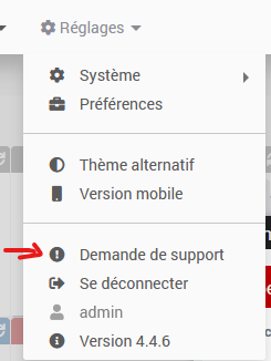

C’est super sympa merci, pour ouvrir un ticket c’est sur GitHub ?
Non c’est au support officiel mais faut un service pack sinon tu pourras pas l’ouvrir et je pourrais pas me connecter à distance sur ton jeedom

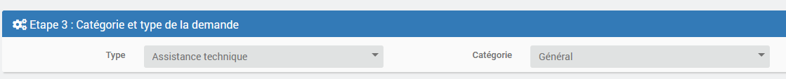

J’ai ouvert le ticket c’est bon, j’ai taggue homebridge je pouvais pas faire général
Ça marchera pas faut un ticket général pour que je puisse avoir accès à ton jeedom. Je sais que c’est pénible mais vraiment je peux pas faire d’exception sinon ça serait injuste pour ceux qui ont payer pour avoir ce type de support.
donc ticket sur la catégorie « générale », pas sur le plugin homebridge, c’est moi qui l’ai reçu :wink:
