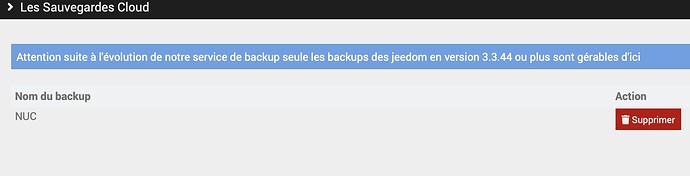

Dans le market en ligne, je vois aucun endroit pour « télécharger » une sauvegarde…

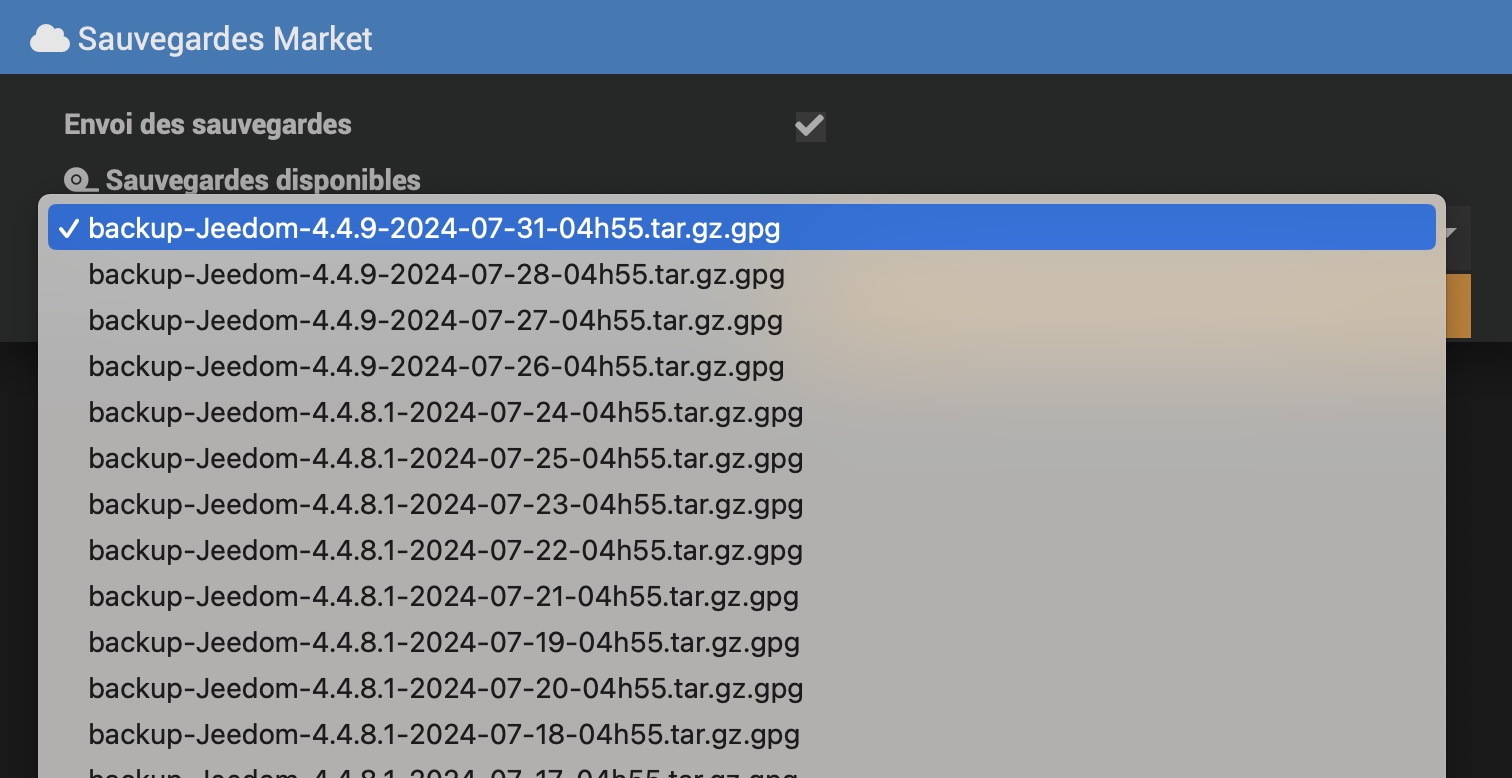

Dans mon nouveau jeedom, je me vois bien connecté au market mais je ne vois rien de téléchargeable pour être réinstallé (dans une de mes Jeedoms, j’ai bien une longue liste de sauvegarde mais pour elle, j’ai un seul choix « Nuc » qui ne correspond à rien et ne peut pas être téléchargé…)

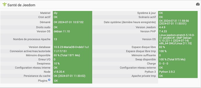

Il faudrait joindre une copie de la page santé jeedom.

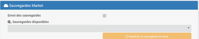

Une capture d’écran de la page « sauvegarde » pourrait aider aussi;
ca donne quoi ici?
Pour la nouvelle VM, tout est opérationnel

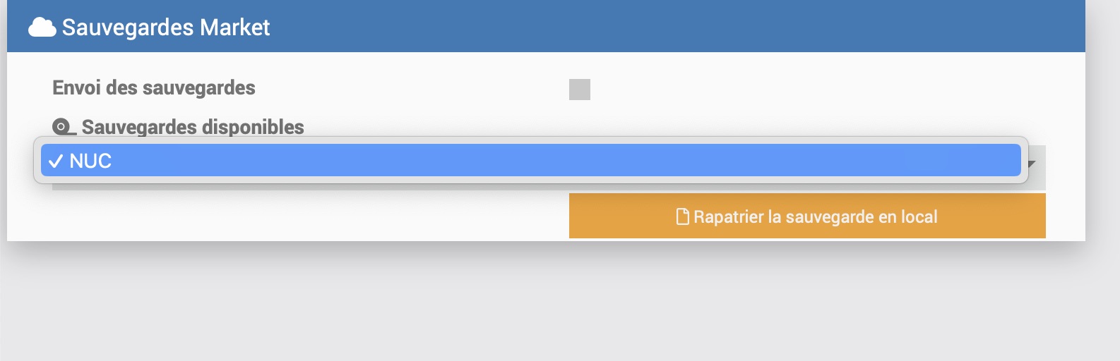

Niveau backup de cette nouvelle VM, il n’y a que Nuc qui apparait mais ça me semble inapproprié
Ce nom est bien présent sur le market d’ailleurs

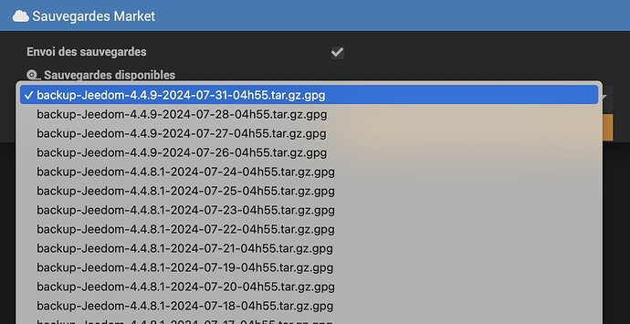

Mais ça n’a rien à voir avec les sauvegardes disponible dans l’interface de mon autre VM
Bref, il faudrait que je récupère les sauvegarde de ma VM qui a crasché sauf que je ne les vois pas…

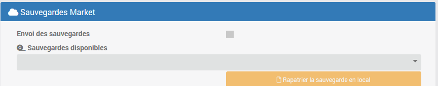

Avez tu bien mis des dossier différents ? Ou des nom différent au moins de jeedom ? As tu bien remis la configuration côté jeedom (compte market, dossier et clef de cryptage) ?
Dans tous les cas tous se fait côté jeedom et rien côté market qui ne permet pas de récupérer un backup (qui est crypté donc tu pourrais rien en faire de toute façon)
