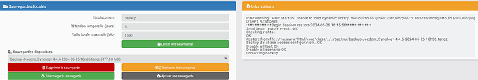

je tente une restauration de backup sur mon Jeedom installé sur VM Freebox Delta.
Jusqu’à présent je n’avais pas de soucis, mais là après plusieurs tentatives la procédure de restauration bloque sur l’étape Unpacking backup:
PHP Warning:  PHP Startup: Unable to load dynamic library 'mosquitto.so' (tried: /usr/lib/php/20180731/mosquitto.so (/usr/lib/php/20180731/mosquitto.so: cannot open shared object file: No such file or directory), /usr/lib/php/20180731/mosquitto.so.so (/usr/lib/php/20180731/mosquitto.so.so: cannot open shared object file: No such file or directory)) in Unknown on line 0
[START RESTORE]
***************Begin Jeedom restore 2024-05-26 16:45:56***************
Send begin restore event...OK
Checking rights...
OK
Restore from file : /var/www/html/core/class/../../backup/backup-Jeedom_Synology-4.4.6-2024-05-26-16h36.tar.gz
Backup database access configuration...OK
Disable all task OK
Disable all scenario OK
Unpacking backup...
Et pas plus d’information depuis plusieurs minutes.
Où pourrais-je trouver plus de traces sur le déroulement de la procédure de restauration?

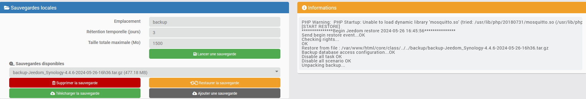

En effet le fichier restore des logs n’est plus accessible:
Je peux encore me connecter en ssh à ma VM, puis-je trouver des traces intéressantes sur ce processus?
