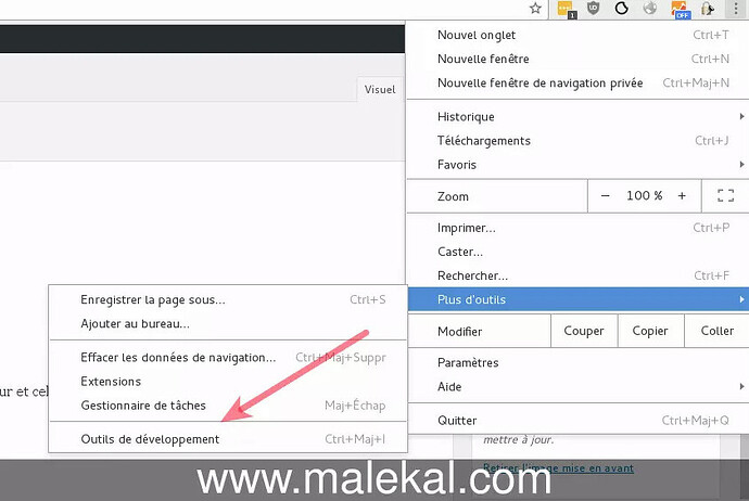

Outils de développement des navigateurs pour repérer les erreurs JavaScript au besoin, identifier les différents attributs, etc…
merci pour la réponse mais comment faire
Pierre
Je ne sais pas si tu te rends bien compte que ta question est tellement vaste que je vois pas trop quoi te dire :sweat_smile:.
https://www.malekal.com/chrome-firefox-outils-de-developpement/

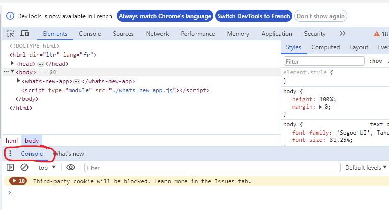

Dans la console de l’outil de développement (voir le lien pour plus details sur la façon de l’activer)

As-tu juste cliqué sur le lien que je t’ai donné pour … comprendre ?
Les outils de développements sont intégrés au navigateur. Donc par exemple depuis Chrome :
Quand c’est ouvert tu peux accéder à la partie « console » :

cela fonctionne
maintenant je peux suivre le déroulement de mon widget
