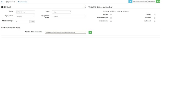

Je relève ma consommation d’eau, depuis quelques temps suite à la mise à jour du plugin j’ai des valeurs négatives.
J’ai beau identifier les erreurs de base et les purger, ça revient.
Je dispose d’un ecodevice pour la relève.
Si une âme charitable peut me mettre sur une piste ?
Merci d’avance et bonne journée à tous.
Hello
Serai t-ll possible d’avoir :
  • la version de ton jeedom
  • la version du plugin
  • un screen de la configuration de ton équipements en défaut.
  • un screen de l’endroit où les défauts apparaissent.
Cdt
Thibaut
Désolé pour la réponse tardive j’étais en déplacement.
Je suis en Jeedom 3.3.39
Version suiviconso 2020-02-23 23:44:47
l’équipement :
le problème :
Merci beaucoup.
