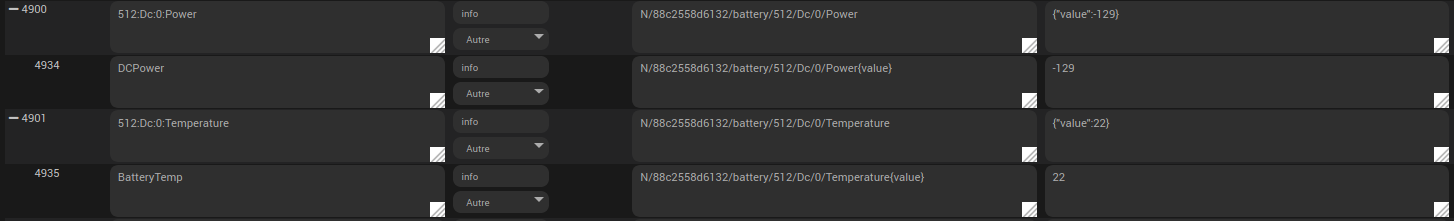

Je viens de mettre en place le plugin JMQTT qui fonctionne bien, je reçois des valeurs dont le formatage ne me convient pas.
Je souhaiterais afficher la valeur brute dans un virtuel
et
Envoyer cette même valeur brute sur une base influxdb.
Est-il possible donc de filtrer les caractères non désirés et de ne conserver que la valeur brute ?
Par avance pour votre aide.
Voici un exemple :
Screenshot_2020-10-09 Dashboard - Jeedom
Dans le #plugin-jmqtt, avec ta commande, sur le champ « Topic », si tu lui ajoutes à la fin :
{value}
Cela donne quoi ?
Merci pour cette piste, mais il n’a pas l’aire de le prendre en compte :
Et en cliquant sur JSON ?
Un grand merci, en fait il y avait tellement d’information à afficher que je ne parvenais à a afficher la page JSON.
J’ai du créer un sous topic qui affichait moins d’information pour qu’elle s’affiche enfin.
Et en effet on peut définir une info sur le champ en y mettant un nom :
Et là les valeurs sont bien les bonnes !
Encore merci !
