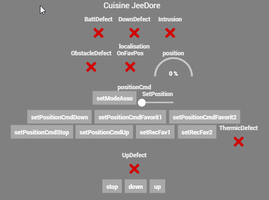

Coucou Eli,
Je viens de le faire. puis un F5 pour rafraîchir
la bonne nouvelle c’est que cela change tout dans mon dashboard chaque volet a nettement plus d’informations, et une autre bonne nouvelle c’est que les 61 notifications je reviennent plus.
Il n’empêche que mes volets ne réagissent toujours pas…
Je suis le seul comme ca ??
PS : Bonne année à toi Eli :slight_smile:
quelles commandes utilises tu pour tes volets ?
ben là depuis le dashboard, tout simplement les boutons up et down…je fais au plus simple…
non!! utilise les commandes setPositionCmdUp/Down/Stop
Ah ben oui c’est mieux !!!
bon ben merci à vous 2 :slight_smile:
du coup je dois modifier mes scenarios d’ouverture et fermeture auto, c’est parti :slight_smile:
