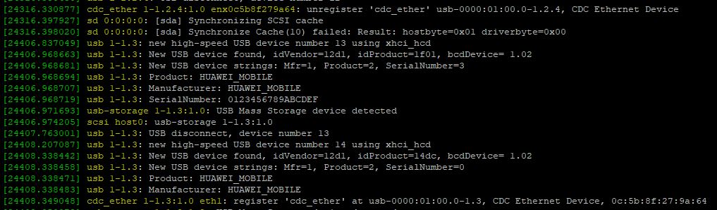

J’essaye de paramétrer le plugin SMS. Il me demande le port sur lequel il est branché. Il me semble qu’il est sur USB0000 mais cette option n’est pas proposé dans le paramétrage. Il n’y a que des TTY. J’ai donc une erreur lors du lancement du plugin. Avez-vous une idée sur soit trouver le TTY correspondant soit ajouter USB000 dans la liste des propositions ?
ci-dessous la réponse au message dmesg

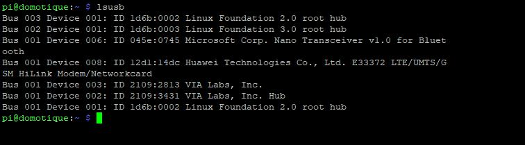

Peux-tu montrer le résultat de la commande lsusb ?
Ces clés ont 2 modes: storage (avec des applications qui peuvent être installées pour gérer la clé) et mode « modem » qui s’active dès que l’application est présente.
Il y a plein de sujet qui explique cela en détail et je suspecte que ce soit ton problème: ta clé est actuellement en mode storage et donc pas vue par Jeedom.
Merci pour voitre réponse, ci-joint le résultat de la commande lsusb.
