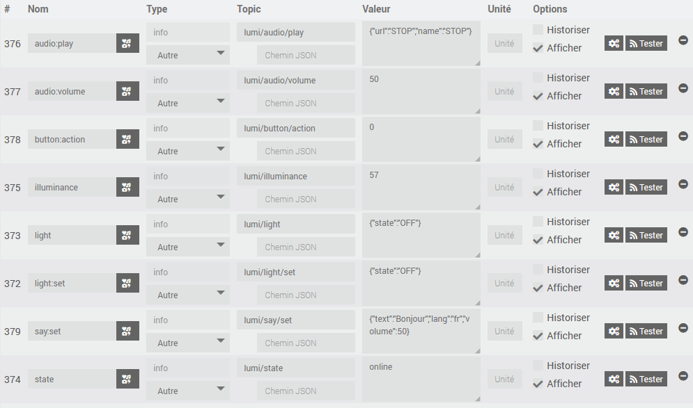

en bon noob j’ai mal lu le tutoriel :slight_smile: j’ai lu souscrivant au topic saison, et non souscrivant au topic saison/#, Et le petit /# a une importance Capital :smiley:
un fois le # mis, JMQQTT a commencé à apprendre les ordres.
Il m’en reste encore un à faire marcher (la lecture de flux audio)
Si cela peut aider voici déjà les appel/état qui marche:
