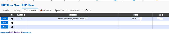

Sur une NodeMCU j’ai installe easy ESP, branche une sonde DHT11, le tout fonctionne mais impossible d’inclure dans el plugin EasyESP.

Cela ne va sans doute pas répondre a ta question , mais j’utilise Home Assistant (openHAB) MQTT avec mes wemos d1 sous espeasy et ça marche super bien, et très simplement avec le plugin MQTT
