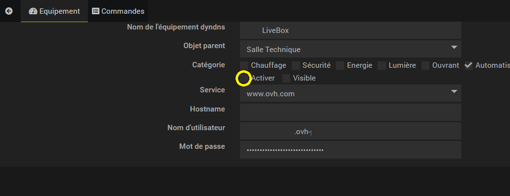

Aujourd’hui, je viens car j’ai désactivé des objets dans mon jeedom, mais je ne trouve pas dans les logs, pourquoi les actions se produisent.
Exemple DynDNS ovh, porté par une autre machine, s’exécute toujours dans le cron.
pour info : le compte du jeedom est désactivé coté OVH, et j’utilise un autre compte pour mon autre machine.
le cron15 me signale qu’il ne peut pas faire une action qui pour moi est désactivé. C’est bizarre.

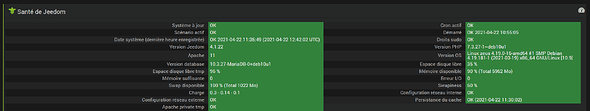

Il faudrait mettre une copie d’écran de ta page santé
OK,
voici
