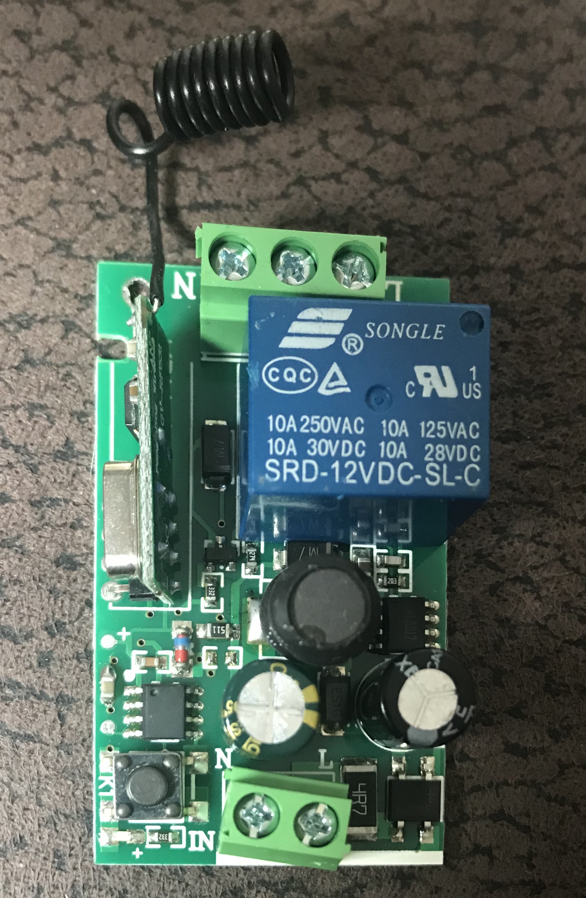

J’ai récupéreé il y a quelques temps quelques babioles , parmis celles-ci, il y a ce relais en 433Mhz.
Par contre je n’ai aucune documentation sur ce dernier.
D’après la photo l’alimentation se fait bien en 220 volts?
Qu’en est-il de des différentes sorties ?
Voltage, est-il possible de faire fonctionner en contact sec?
Bonjour , oui tu peux utiliser le relais en contact sec sans probléme.

Entrée en 220 volt et pour la sortie les fils pour le contact sec se raccordent ou?
Sur les 2 bornes extérieur?
L’alim c’est le bornier 2 fils et le bornier 3 fils c’est les sorties relais ,normalement le commun un au milieu .

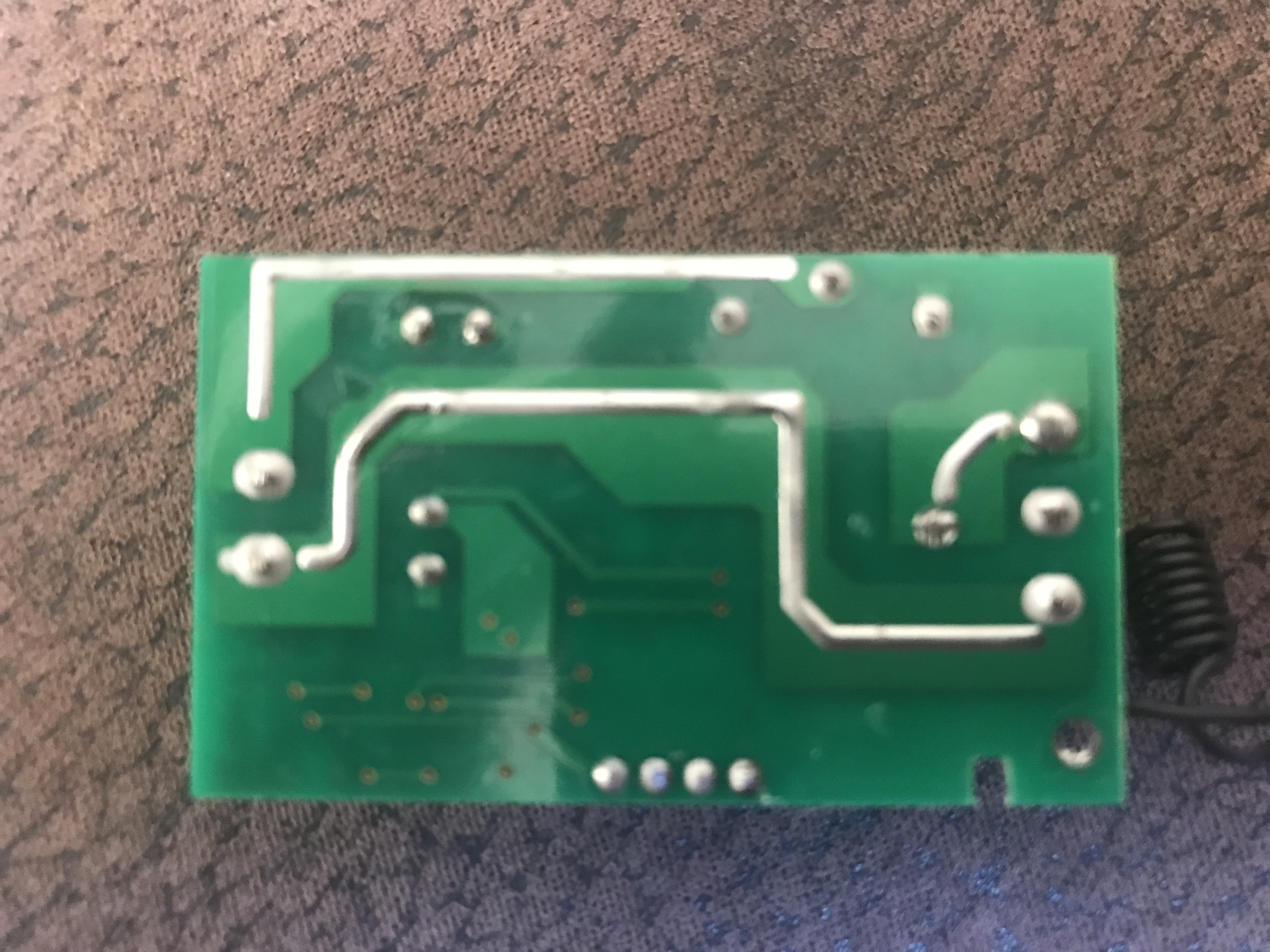

@Softdy fait nous une belle photo vue de dessous
le neutre (N) doit passer en direct et la phase(L) doit être interrompue par le contact du relais
@olive voici:

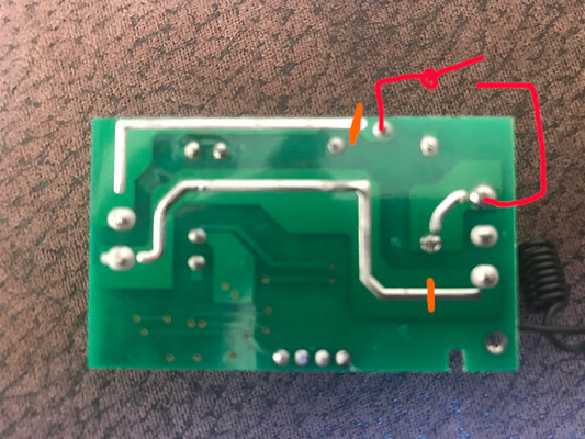

un peut de dessin je reviens vers toi plustard
a couper les pistes (orange)
ton contact sec devrait être (voir lignes rouges)
avant de mettre quoi que ce soit verifier les point rouges n’est plus aucunnes liaisons avec phase et neutre de l’alimentation.

Attention j’ai l’impression que les pistes sont doublées sur l’autre face …
ci c’est le cas il faudra plus qu’un cuter, peut être une petite meuleuse pour couper l’épaisseur du circuit.
vérifie a l’ohmmètre quand tu aura couper le premier coté que la liaison est bien interrompue.
Bien, au cas ou j’ai une Dremel.
Je ferai la vérification avec l’ohmètre.
parfait la Dremel

C’est parfait, çà fonctionne parfaitement en contact sec
Le cuter a suffit :grinning:
