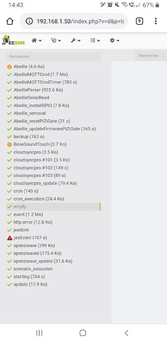

J’essaye d’accéder aux logs interact mais je ne le trouve pas. J’ai bien mis niveau debug de ce log dans la page de configuration, j’ai même fini par mettre niveau debug par défaut pour tout les logs. Mais toujours rien. Jai essayer la commande « rm …/…/log/interact » directement dans jeedom car certains y ont eu accès ainsi, mais je ne le trouve toujours pas. J’ai même essayé d’ouvrir en ssh ce fichier « /usr/share/nginx/www/jeedom/log/interact » avec nano mais je ne le trouve pas.
Un petit coup de main pour y avoir accès SVP?

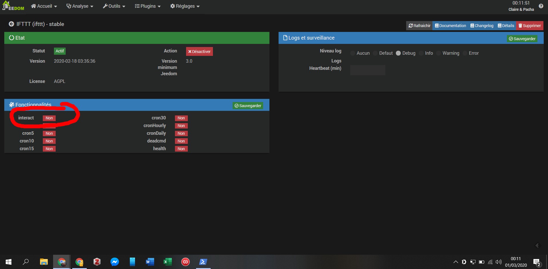

Est-ce que le fait que la fonctionnalité « interact » ne soit pas activé dans les paramètres du plug in IFTTT peut jouer?
Ici tu n’utilises pas ce plug-in d’après moi, c’est d’ailleurs pour cela que la clé api est refusé et que c’est celle du core que tu dois mettre.

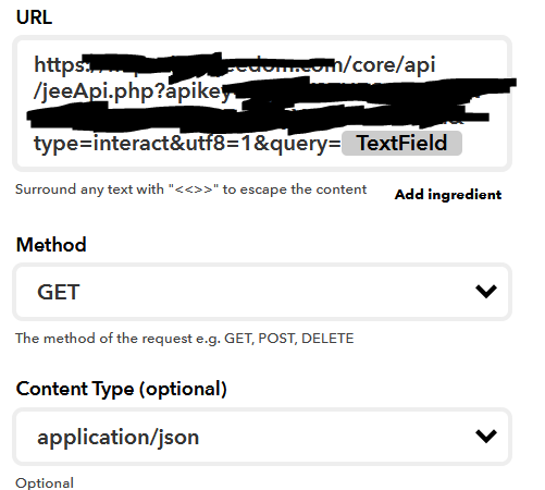

Si j’analyse la chose, j’ai l’impression que IFTTT transmet juste {{textfield}}, alors qu’il devrait transmettre la commande.
Pourtant j’ai bien suivi le tuto mentionné dans mon premier post :
dans IFTTT, j’ai créer un applet ou if correspond à la requête Google Assistant « Say a phrase with a text ingredient ». Dans What do you want to say? j’ai bien mis « Maison $ ». Ensuite IFTTT doit faire une requête Web avec Webhooks qui est paramétrée ainsi : « https://nomdomaine/core/api/jeeApi.php?api=XXXXXXXXXXXX&type=interact&query={{textfield}}&utf8=1 », méthode de type GET pour contenu de type application/json.
Le problème semble venir de la requête qui ne transmet pas le commande que je donne à Google Assistant. Mais je ne vois pas comment faire
C’est pourtant ce que j’ai aussi, excepté que mon query est à la fin de la requête.
Tu as bien « TextField » qui est interprété correctement par ifttt comme un placeholder? (voir capture)

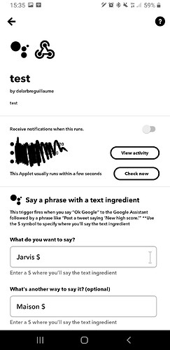

J’ai recréé un applet.
Voici sa configuration.
Mais ça ne marche toujours pas. J’avoue ne pas comprendre.
