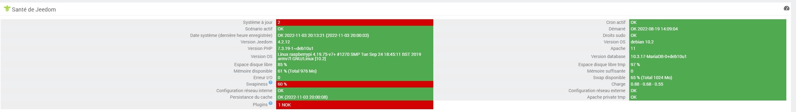

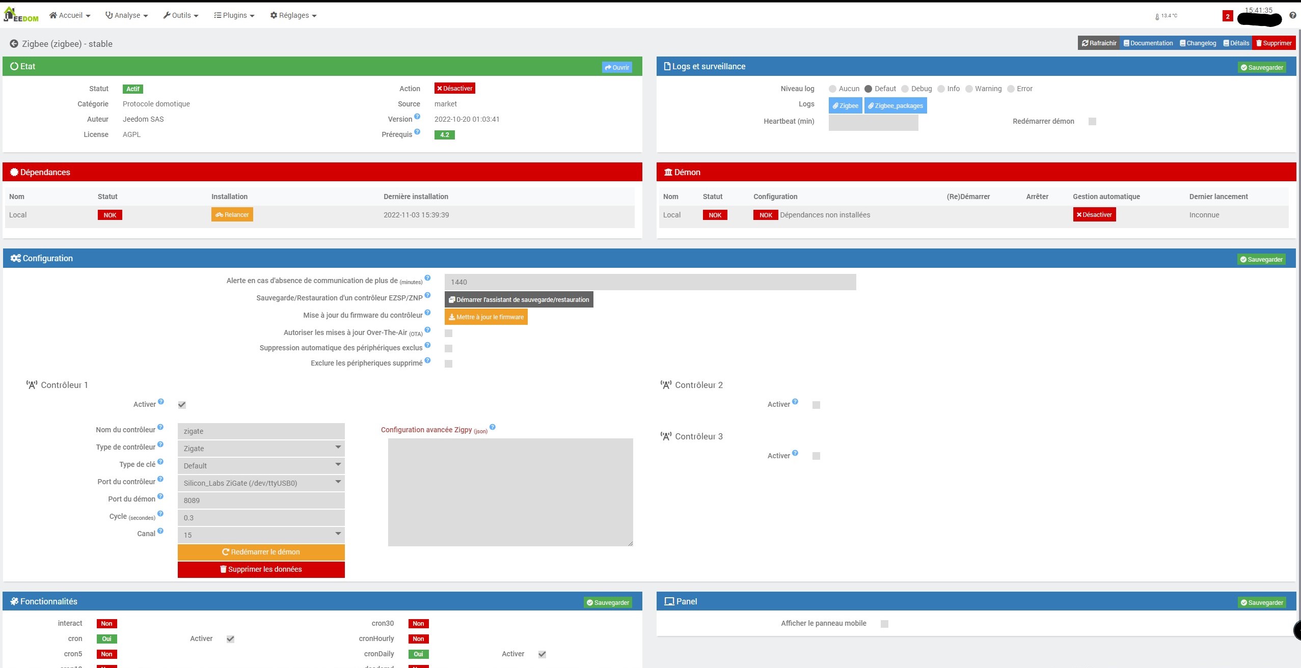

Mon problème : les dépendances ne sont pas installées, et l’installation s’arrête un peu après les 20%. Je joins des screens de ma config, et la seule ligne du log (mis en debug). Je le redis : les dépendances ne sont même pas installées après l’installation du plugin, donc le deamon est désactivé puisqu’il attend les dépendances (en tout cas c’est ce qu’il dit).

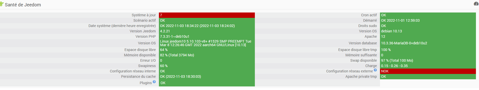

la page santé me dit que je suis trop haut en swapiness (60%) et que j’ai un pluggin NOK (le Xiaomi, ça déconne depuis la dernière MAJ, mais le plugin fonctionne) et que j’ai 2 MAJ à faire (Jeedom, que je ne fais pas, j’attends une montée en 4.4 ; weather que je ne fais pas tout fonctionne pour le moment).
Comme le plugin Zigbee est dséactivé, rien d’autre.

copie d’écran page santé jeedom et log Zigbee_packages complète ici.
