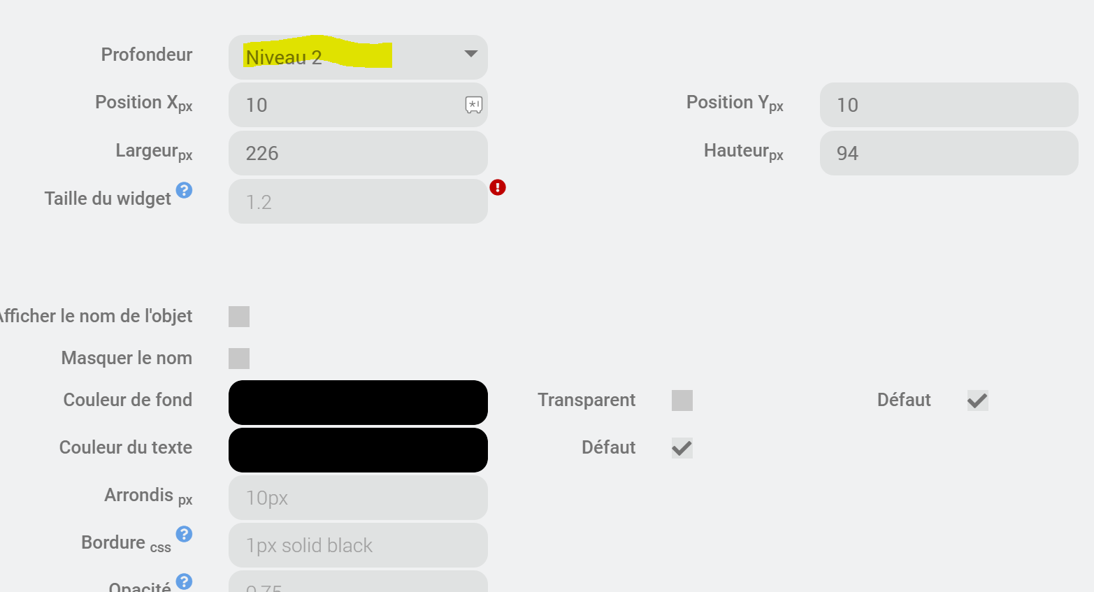

Les éléments ne sont-ils pas cachés par le fond d’écran et ne pouvez vous pas les faire apparaitre en les mettant à un niveau supérieur ?
Je n’ai pas fait de changement sur ce design récemment.
Quand j’arrive dessus, la roue de chargement Jeedom ne tourne pas comme sur les autres pages, c’est saccadé.
J’ai essayé de changer le niveau de composant, je les voie apparaitre derrière la fenêtre de configuration, mais quand je la ferme, le composant disparait.

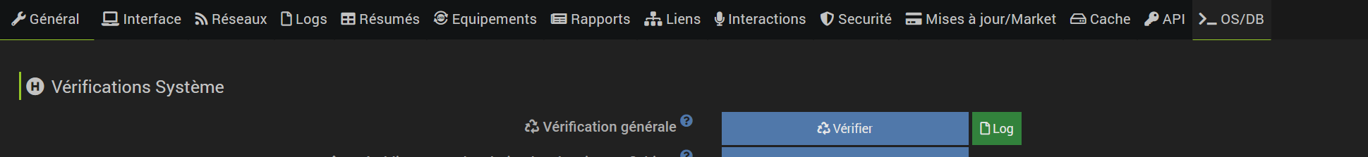

Autre suggestion : faire une vérification de la base de données.
Parfait ça à marché, merci pour cette bonne idée :+1:t2:.
