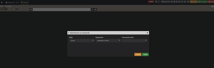

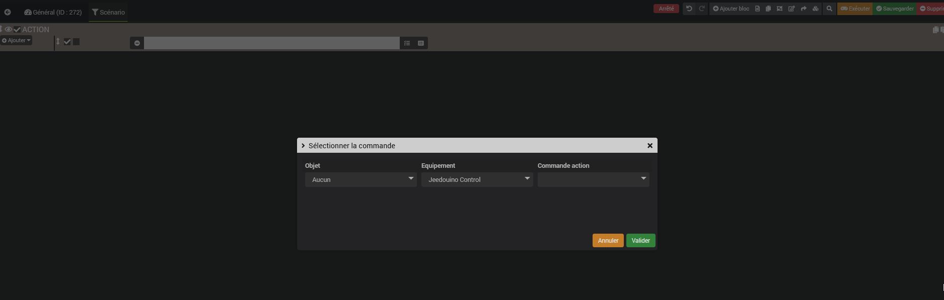

J’ai désinstallé le plugin Jeedouino, mais j’ai un résidu d’équipement du plugin visible dans :

  2. Réinstallation du plugin pour supprimer l’équipement qui est bien visible, mais j’ai un message d’erreur lorsque je le supprime :

Suppression de l’équipement via le résumé domotique.
L’équipement a disparu > Problème résolu.
