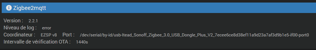

Réseau Zigbee ne se rafraichit plus

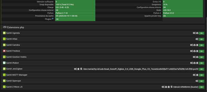

Jen e comprends pas lorsque je vais dans Santé tout est ok, mais le réseau Zigbee ne remonte plus rien.
J’ai trouver ça mais je ne sais pas quoi en faire:
avez vous une piste à me donner?

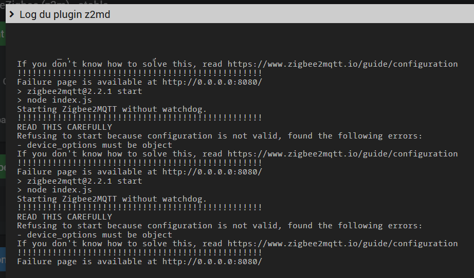

Log jeedom en entier. La partie plugin est en soit peu intéressante.
Log par copié collé du texte et utiliser le formatage
Du coup, tu as une merdouille dans ton fichier de paramétrage.
Il faut l.editer et supprimer la ligne device-options
Norbert
Cela faisait longtemps. Dommage de ne pas lire les logs quand on a un souci.

je suis toujours en erreur
et lorsque j’ utilise la fonction activer inclusion cela ne fonctionne pas
Failure page is available at http://0.0.0.0:8080/
> zigbee2mqtt@2.2.1 start
> node index.js
(node:20122) ExperimentalWarning: Importing JSON modules is an experimental feature and might change at any time
(Use `node --trace-warnings ...` to show where the warning was created)
> node index.js
(node:3669) ExperimentalWarning: Importing JSON modules is an experimental feature and might change at any time
> node index.js
(node:3954) ExperimentalWarning: Importing JSON modules is an experimental feature and might change at any time
Killed
> node index.js
(node:4305) ExperimentalWarning: Importing JSON modules is an experimental feature and might change at any time
