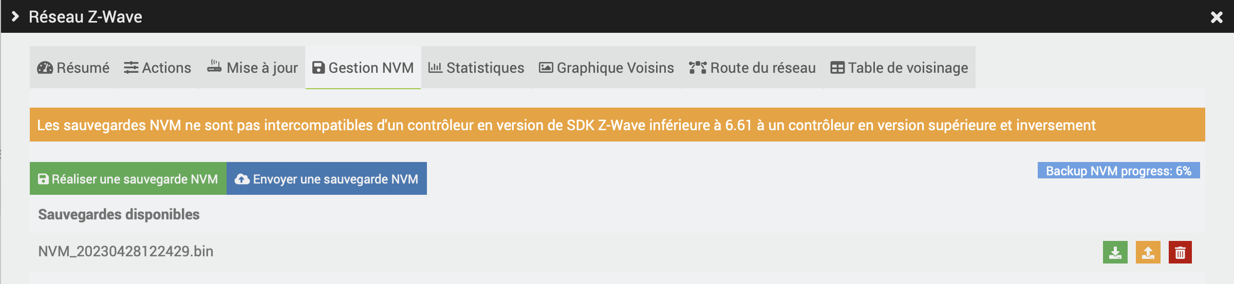

Comme je n’avais pas fait de sauvegarde NVM depuis longtemps (2023) et que j’ai rajouté des modules, j’ai voulu refaire une sauvegarde via menu Gestion NVM mais celle-ci n’aboutit pas ( 1er test bloqué à 2%, 2ème test bloqué à 6% cf capture d’écran).

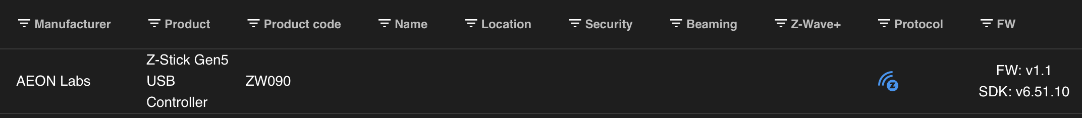

Clé Z-Stick Gen5 SDK 6.51
