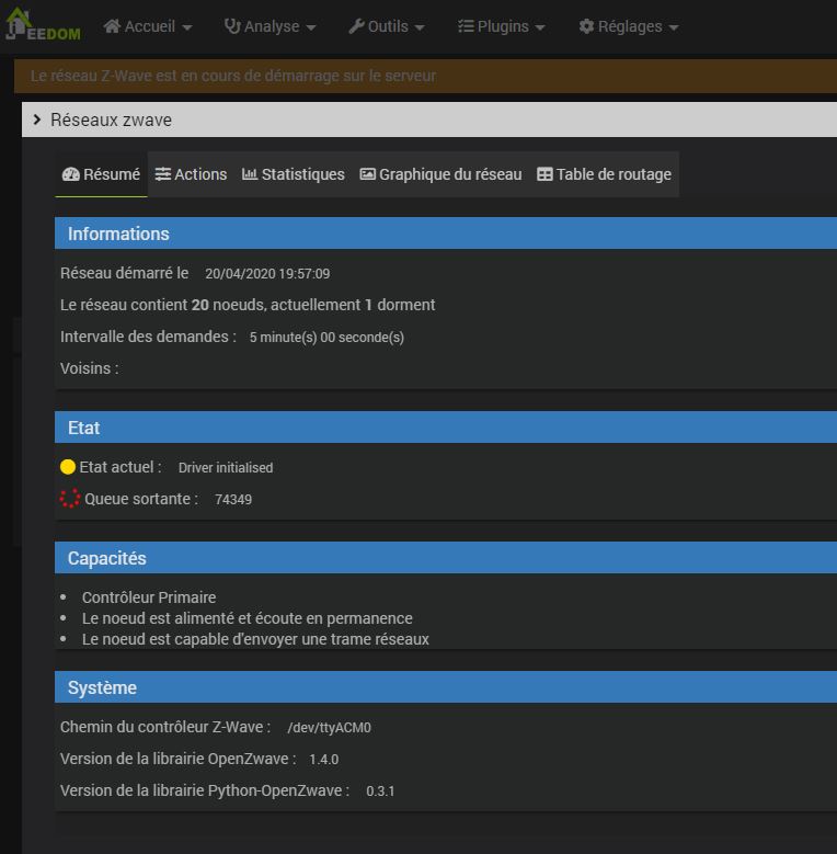

Depuis le réseau est en cours de démarrageavec une queue sortante qui croit sans arrêt

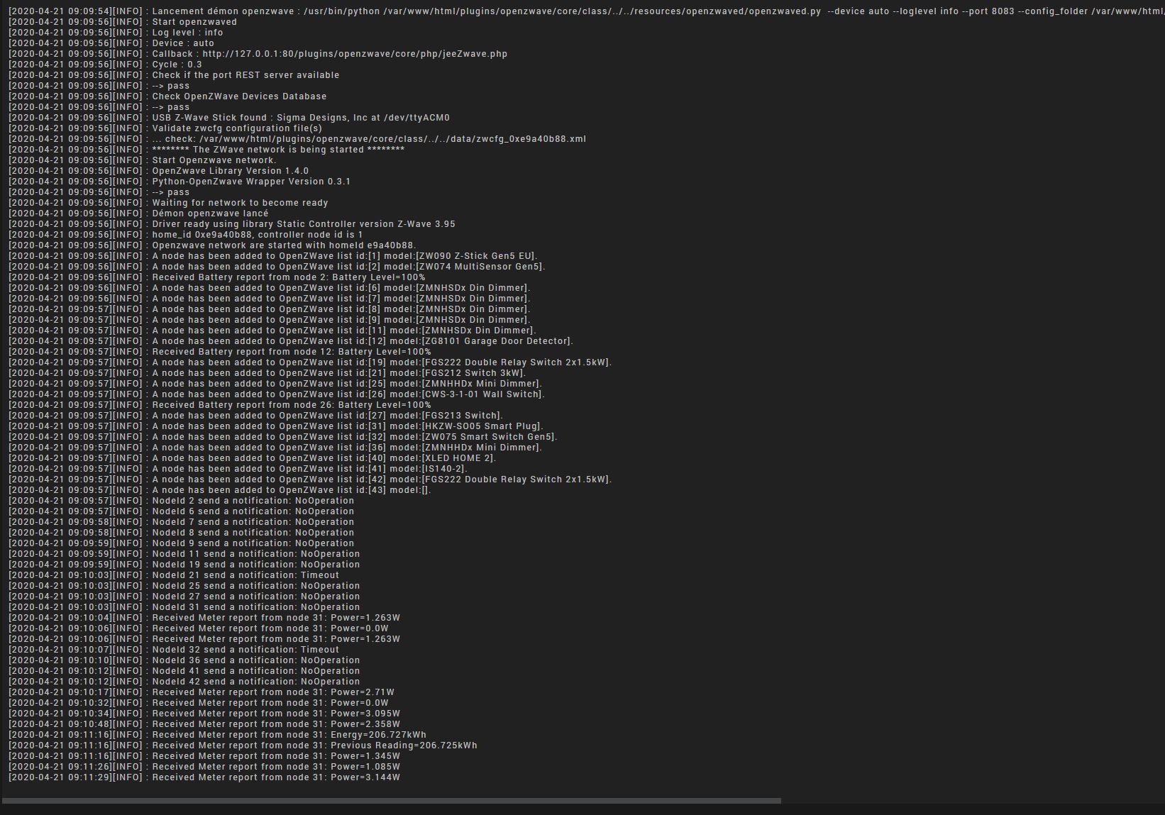

dans la log j’ai des messages d’erreur :

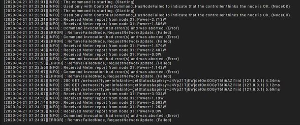

Au début, les message concernait le module 40 que j’ai désactivé, mais le contrôleur est toujours busy
j’ai un autre module unknow que je n’arrive pas à retirer

Pour revenir a ce « démarrage ». Es tu sur de la config du plug-in à présent ? La clé est elle bien configurée sur le bon port ? Elle n’aurait pas changée de port ?
Parce que ça y ressemble.
Merci pour vos réponses
Le port est en auto, il semble dialoguer avec les autres modules
Ci joint la log du redémarrage

A chaque fois que j’essaye de faire quelque chose : ping sur les unknown, soigner le réseau… j’ai le message m’indiquant que le controller is busy
Donc je ne plus rien faire…
