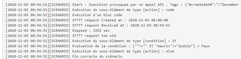

Là dans la capture d’écran, le scénario est déclenché, et se déroule dans le même seconde, donc c’est pas là le souci.
