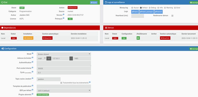

Je viens de faire la mise à jour et chez moi plus rien ne tourne:
J’ai essayé de redémarrer, reinstaller les dépendances. Pour les logs, j’ai ceci depuis la mise à jour:

Est-ce que je dois également mosquitto? Je ne vois pas dans quel menu vous êtes pour cela?
Relance l’installation des dépendances et donne nous le log.

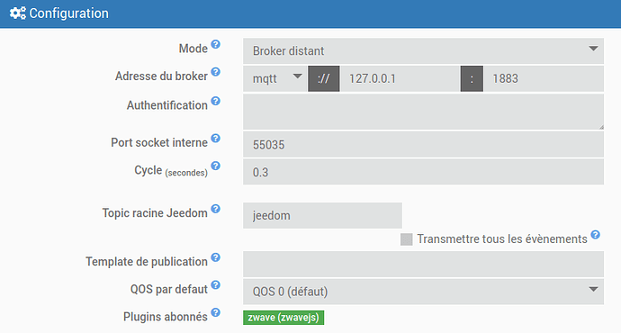

Vous avez indiqué que vous êtes sur un broker distant en y indiquant une adresse locale.
Vous êtes sur de ces informations là ?

Et mqtt Manager utiliise mqtt en distant (local):
