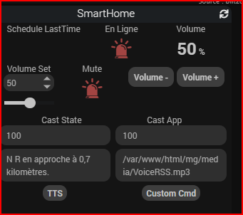

  • Install, pas un message d’erreur, tout semble OK, par contre le daemon ne démarre pas tout seul, il faut le lancer à la main
  • Le bouton « test lecture mp3 » envoi bien bigben à fond les manettes :slight_smile:
  • dans la liste des commandes, « en ligne » reste à 0, les autres valeurs sont vides
  • Le widget semble fonctionnel mais pour l’instant « inerte »
