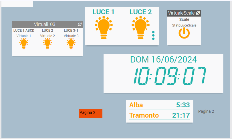

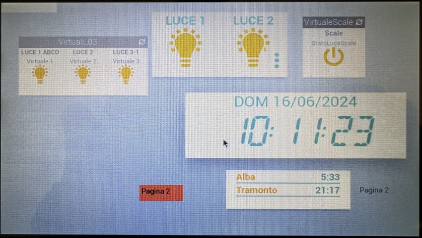

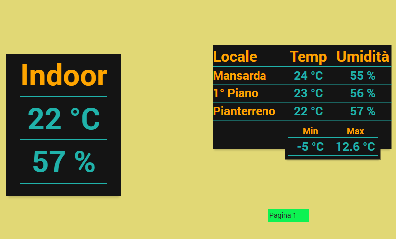

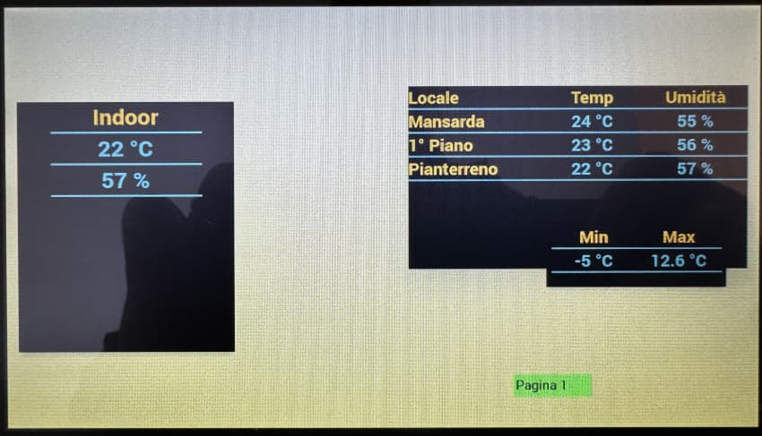

avec la mise à jour vers 4.4.x, la représentation du design sur un écran raspberry 7" ne correspond plus à ce que l’on voit sur un navigateur chrome sur un PC. En particulier, toutes les polices n’ont plus la bonne taille.

Regardéz surtout le tableau « Indoor » !

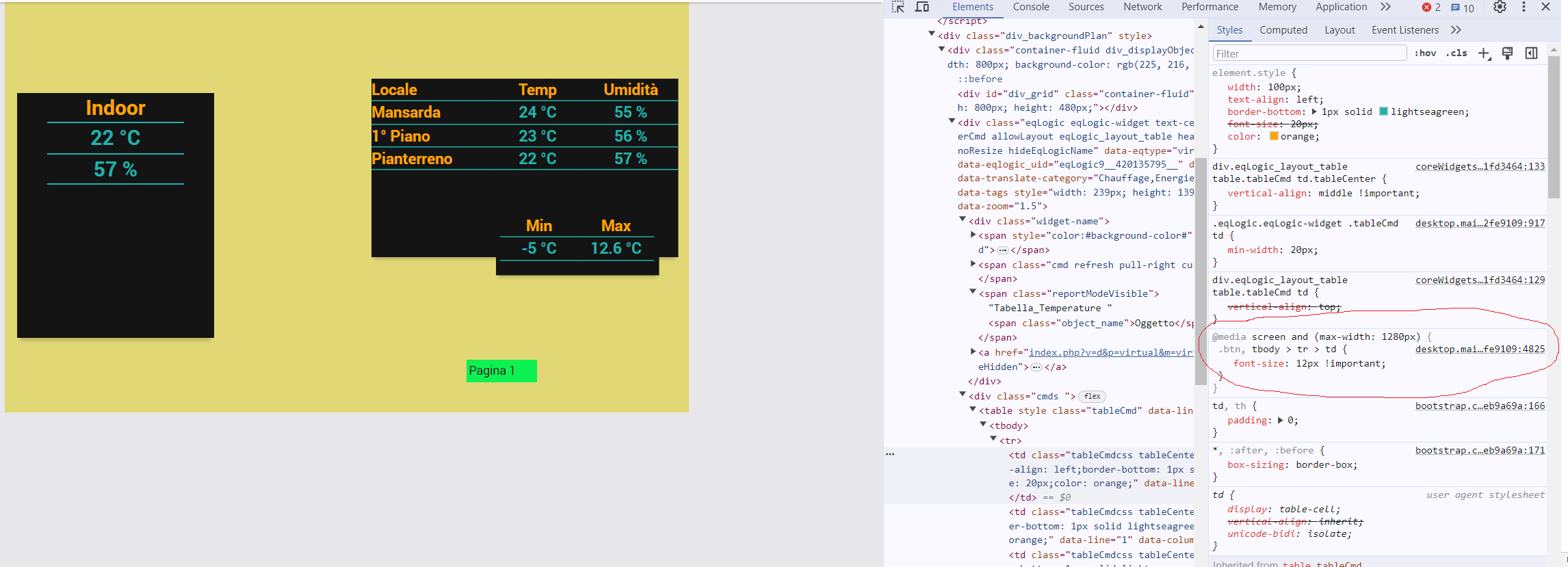

j’ai fait quelques recherches supplémentaires et j’ai trouvé que le problème n’est pas lié à l’écran du raspberry et au navigateur Chromium, mais dépend plutôt de la largeur de la fenêtre.
En prenant la même page sur le PC et en réduisant la largeur de la fenêtre, à un moment donné les polices deviennent plus petites.
Si vous regardez la page avec les « outils de développement », vous pouvez voir que ce qui suit apparaît dans le style CSS :
@media screen and (max-width : 1280px) {
.btn, tbody > tr > td {
font-size : 12px !important ;
D’après ce que j’ai compris, cet élément provient de desktop.main.css.
Question : comment peut-on empêcher ce comportement ?
Merci!
Réponse moi-même :
Pour éviter le redimensionnement de la police lorsque la fenêtre est étroite (écran RPI ou écran PC), dans la configuration avancée du tableau, il faut indiquer " !important " dans l’attribut de la cellule.
width : 80px ; border-bottom : 1px solid lightseagreen ; font-size : 30px !important ; colour : orange ;
