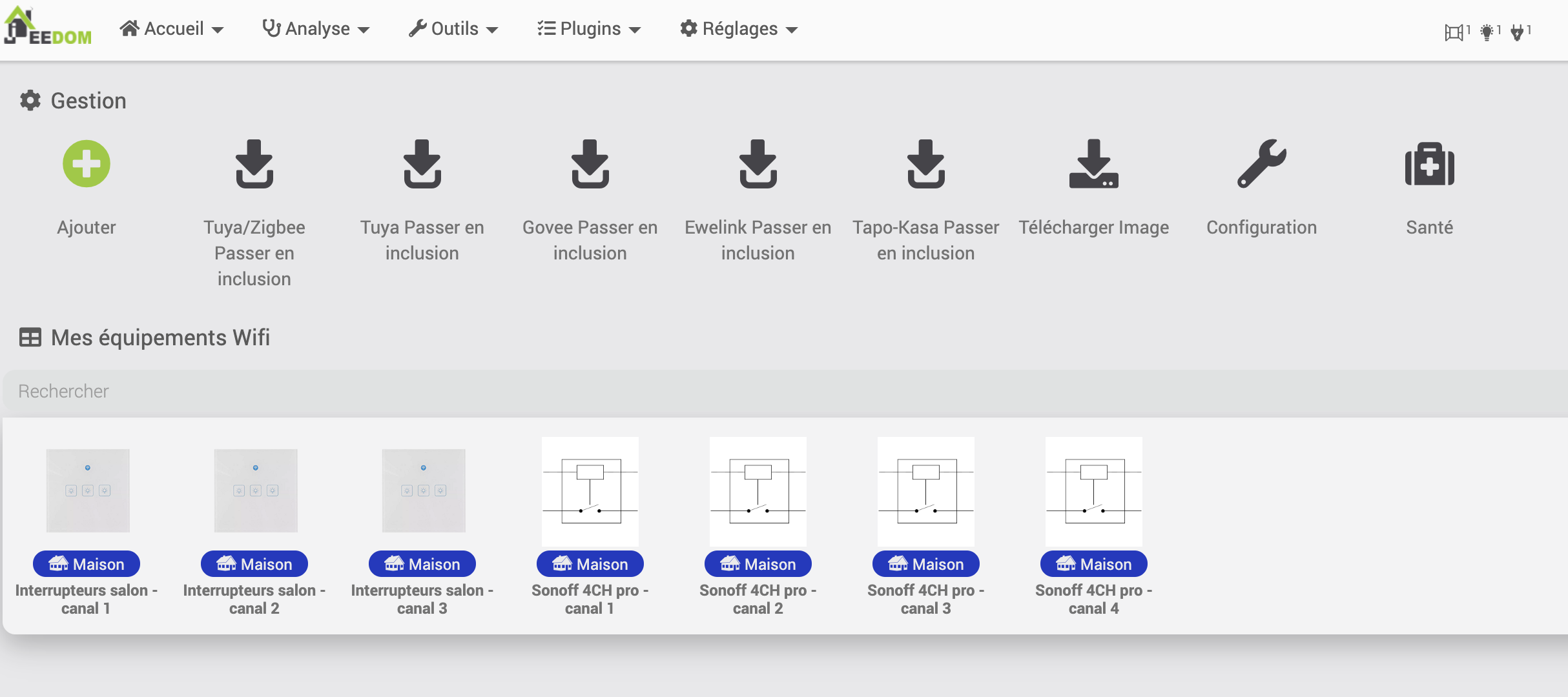

Je dispose d’un Sonoff 4CH Pro et d’un inter 3 positions (wifi) sonoff.
Ceux-ci fonctionnent très bien mais aujourd’hui, il m’est arrivé quelque chose d’assez dérangant.
En effet, en voulant éclairer ma terrasse (appuie sur l’inter sonoff qui commande un des relais du sonoff 4ch), j’ai l’éclairage qui s’est mis à s’éclairer, s’éteindre, s’éclairer etc… sans s’arréter.
J’ai même galérer à y arrêter.

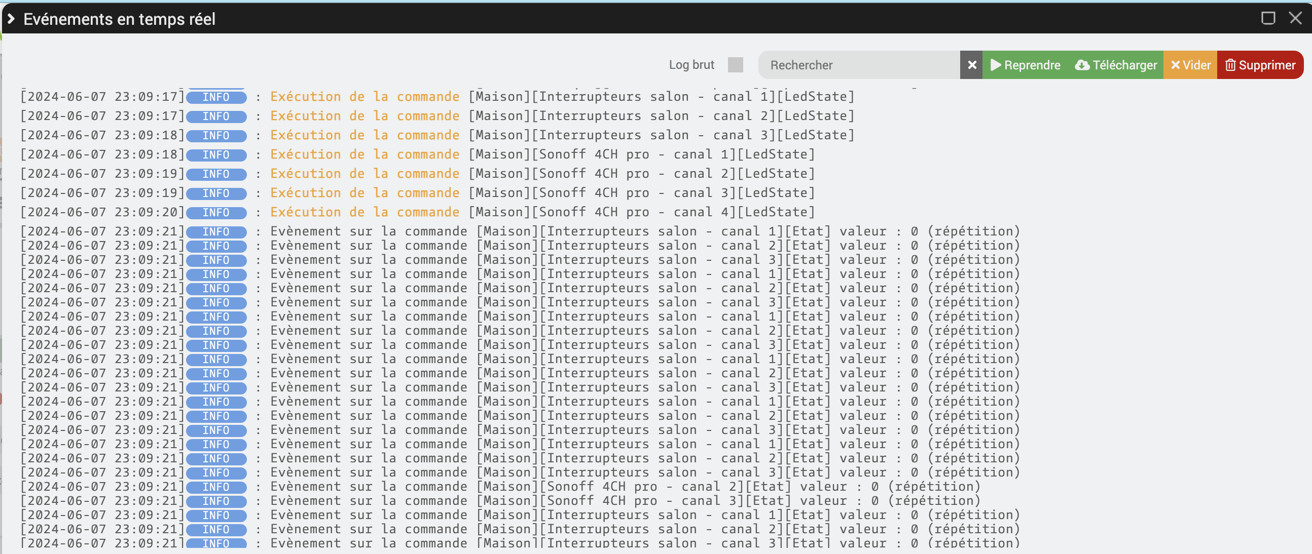

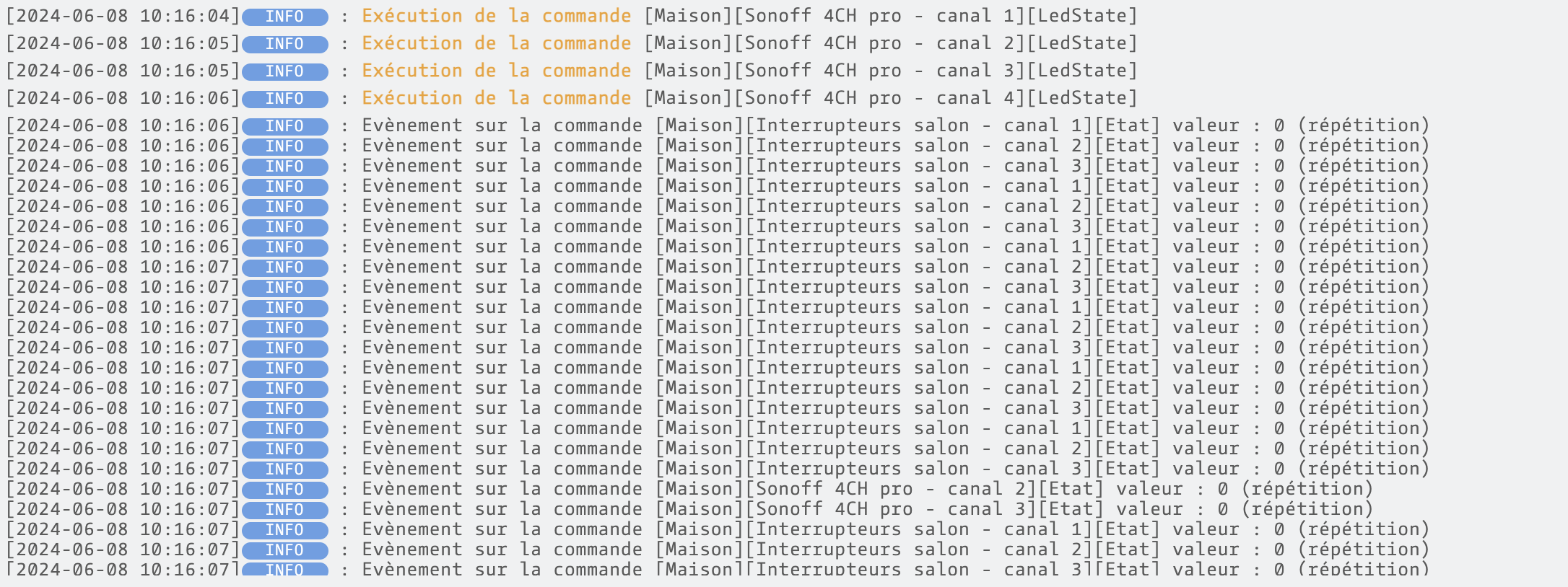

Maintenant, tout est rentré dans l’ordre mais, lorsque je regarde dans Analyse / temps réel, voici ce que je trouve.
[2024-06-07 20:16:49] INFO  : Evènement sur la commande [Maison][Interrupteurs salon - canal 1][Etat] valeur : 0 (répétition)
[2024-06-07 20:16:49] INFO  : Evènement sur la commande [Maison][Interrupteurs salon - canal 2][Etat] valeur : 0 (répétition)
[2024-06-07 20:16:49] INFO  : Evènement sur la commande [Maison][Interrupteurs salon - canal 3][Etat] valeur : 0 (répétition)
[2024-06-07 20:16:49] INFO  : Evènement sur la commande [Maison][Sonoff 4CH pro - canal 2][Etat] valeur : 0 (répétition)
[2024-06-07 20:16:49] INFO  : Evènement sur la commande [Maison][Sonoff 4CH pro - canal 3][Etat] valeur : 0 (répétition)
[2024-06-07 20:16:50] INFO  : Evènement sur la commande [Maison][Interrupteurs salon - canal 2][Etat] valeur : 0 (répétition)
[2024-06-07 20:16:50] INFO  : Evènement sur la commande [Maison][Interrupteurs salon - canal 3][Etat] valeur : 0 (répétition)
[2024-06-07 20:16:50] INFO  : Evènement sur la commande [Maison][Interrupteurs salon - canal 1][Etat] valeur : 0 (répétition)
[2024-06-07 20:16:50] INFO  : Evènement sur la commande [Photovoltaïque][Passerelle Enphase][Cumul Import MES] valeur : 8190458.478Wh
[2024-06-07 20:16:50] INFO  : Evènement sur la commande [Photovoltaïque][Passerelle Enphase][Import Jour Réseau] valeur : 3085.7Wh
[2024-06-07 20:16:50] INFO  : Evènement sur la commande [Maison][Sonoff 4CH pro - canal 2][Etat] valeur : 0 (répétition)
[2024-06-07 20:16:50] INFO  : Evènement sur la commande [Maison][Sonoff 4CH pro - canal 3][Etat] valeur : 0 (répétition)
Cela ne s’arrête jamais, est-ce normal?

rien à voir avec le plugin.
Probablement une boucle dans un scénario :
une commande modifiée dans un scénario qui provoque la modification d’une info
cette même info sert à déclencher le scénario.

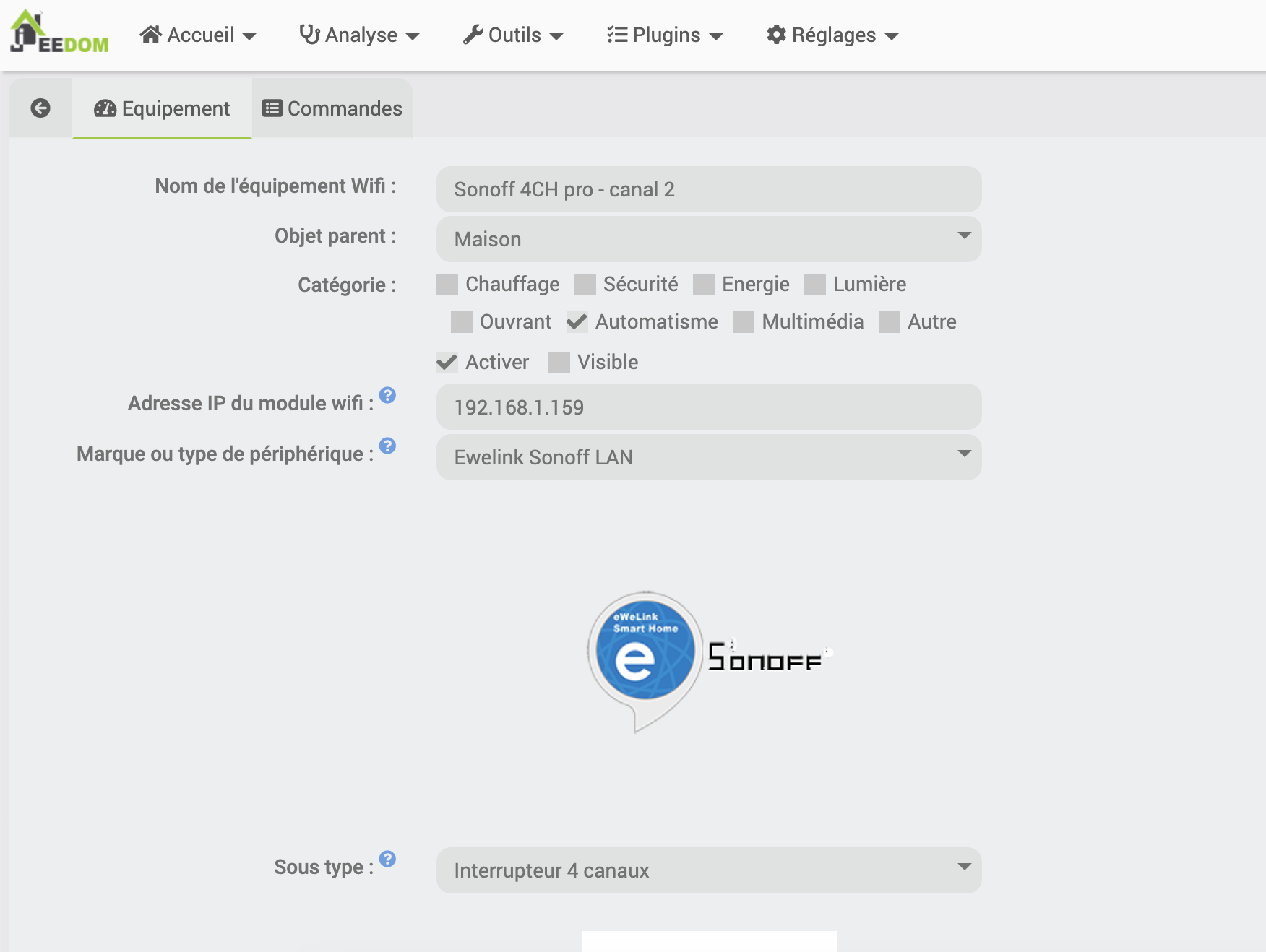

Merci pour ta réponse.
Bizarre, je n’ai que 2 scénario concernant ses éclairages, je viens de les désactiver mais cela continu toujours dans temps réel.

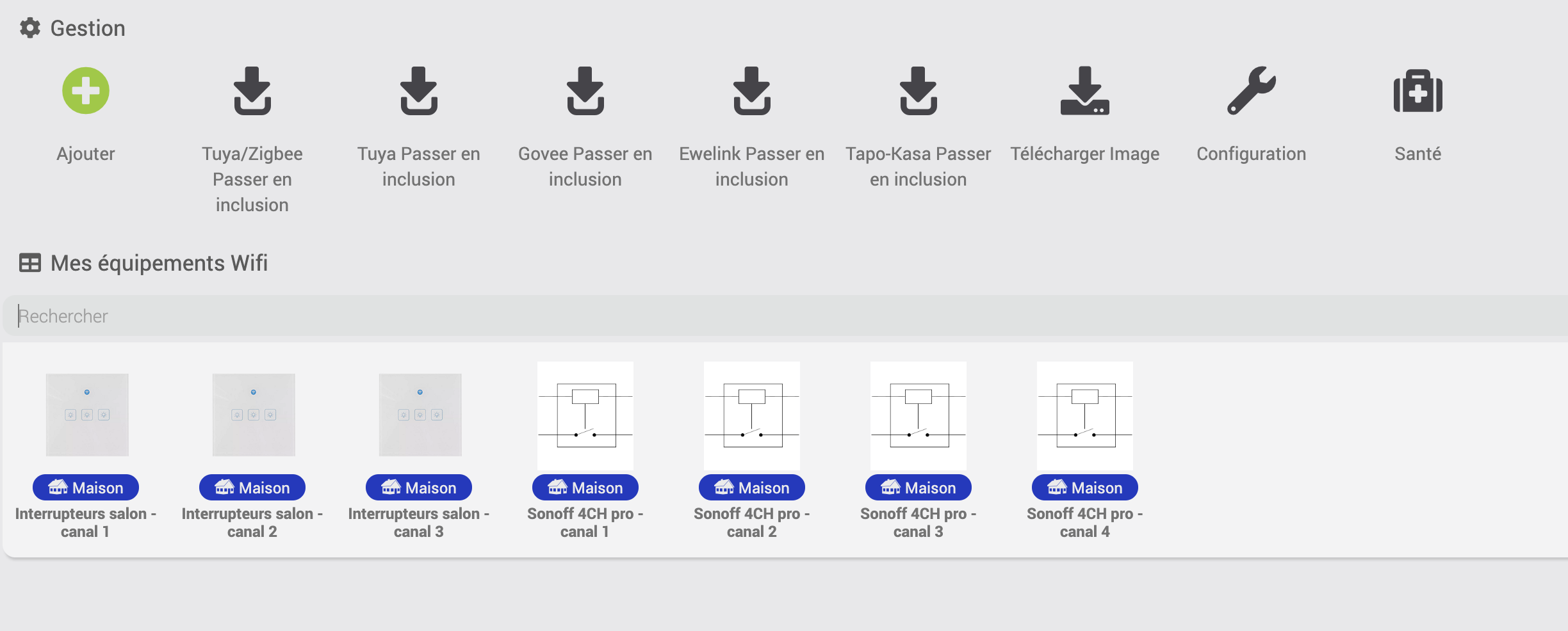

Je vois que cela concerne les 3 boutons de mon inter et les canaux 2 et 3 de mon sonoff 4CH.

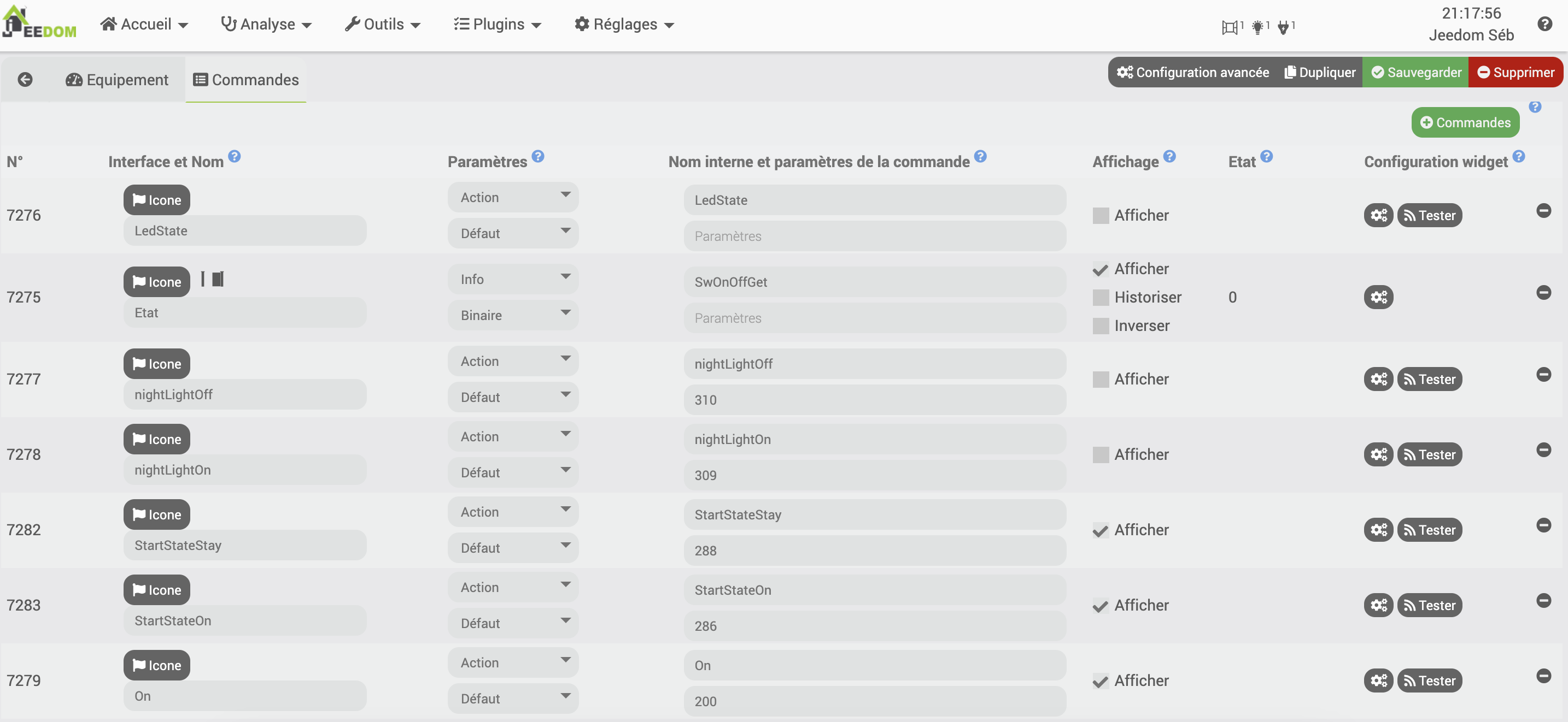

Je n’ai jamais rien touché aux configs depuis que j’ai installé wifilight la semaine dernière.

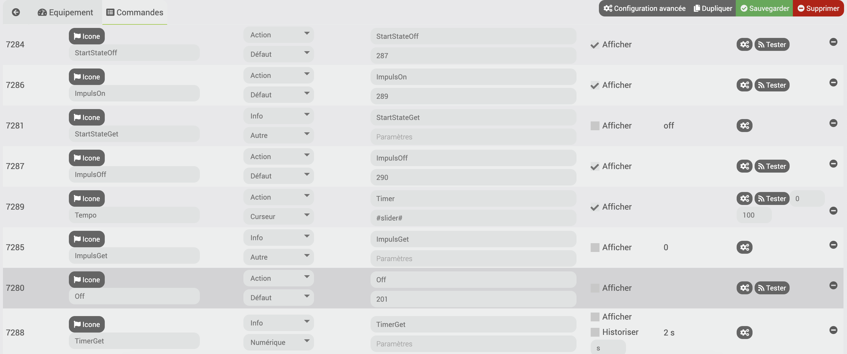

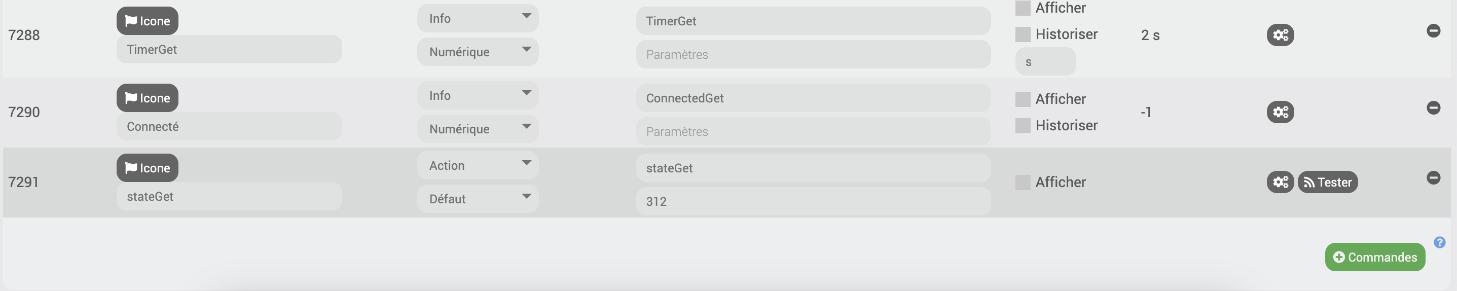

Il y a pleins d’infos dans les commandes de tous mes modules sonoff. Cela pourait-il venir de ca?
Exemple:
J’ai presque la même chose pour chaque canaux.
Et j’utilise que le On et le Off pour chaque.
Supprimer l’interrogation de l’état sur les 4 canaux.
On fait ca comment?
Dsl, je suis novice.
Edit: En tout cas, j’aurai pas regardé le temps réel, j’aurai peut etre jamais remarqué, mais ca n’arrête pas…
Et est-ce que cela aurai pu produire mon bug d’allumage et d’extinction sans cesse de ma lumière? (ca ne l’a d’ailleurs pas refait)

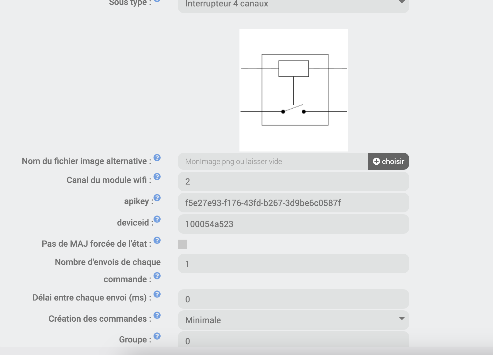

Peut-être en cochant cette case :
Tu viens de me devancer, j’étais justement en train de demander si c’était ca :wink:
Je test ca en ce moment.
Mais ce que je trouve de bizarre, c’est qu’il fait ca sur tout mes canaux excepté le canal 1 et le canal 4 de mon sonoff 4CH PRO
Pourtant ils ont éxactement la même config.
Ca fonctionne.
J’ai cocher la case « Pas de MAJ forcé de l’Etat » sur les 3 inters et les 4 canaux de mon sonoff 4CH pro.
Je n’ai plus que les exécutions de commande: LED state
Le fait de devoir cocher cette case ne va pas avoir de répercution sur un bon fonctionnement de l’ensemble?
Visiblement non, c’est pour cela que le développeur du plugin (@bernardfr.caron) vous a apporté cette réponse.
En tout cas, merci à vous 2 pour votre aide.
C’est résolu :smiley:
Et c’est dans la doc du plugin.

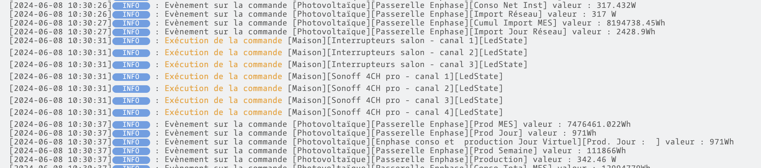

Ca a recommencer cet après midi.
L’interrupteur (canal 2) s’allume et s’éteint sans arrêt.
Obligé de redémarrer le démon pour l’arrêter.
[2024-06-08 16:20:46] INFO  : Exécution du scénario [Eclairages][Extérieur][Jardin et Inter Sonoff - éclairage Scénario] déclenché par : [Maison][Interrupteurs salon - canal 2][Etat]
[2024-06-08 16:20:46] INFO  : Exécution de la commande [Extérieur][Jardin éclairage..][ON 2] avec les paramètres {"background":"0"}
[2024-06-08 16:20:46] INFO  : Exécution de la commande [Maison][Sonoff 4CH pro - canal 3][On] avec les paramètres {"background":"0"}
[2024-06-08 16:20:46] INFO  : Evènement sur la commande [Maison][Interrupteurs salon - canal 1][Etat] valeur : 1 (répétition)
[2024-06-08 16:20:46] INFO  : Evènement sur la commande [Maison][Interrupteurs salon - canal 2][Etat] valeur : 1 (répétition)
[2024-06-08 16:20:46] INFO  : Exécution du scénario [Eclairages][Extérieur][Jardin et Inter Sonoff - éclairage Scénario] déclenché par : [Extérieur][Jardin éclairage..][Jardin]
[2024-06-08 16:20:46] INFO  : Evènement sur la commande [Maison][Interrupteurs salon - canal 3][Etat] valeur : 0 (répétition)
[2024-06-08 16:20:47] INFO  : Evènement sur la commande [Maison][Sonoff 4CH pro - canal 2][Etat] valeur : 0 (répétition)
[2024-06-08 16:20:47] INFO  : Evènement sur la commande [Maison][Sonoff 4CH pro - canal 3][Etat] valeur : 1 (répétition)
[2024-06-08 16:20:47] INFO  : Exécution de la commande [Maison][Interrupteurs salon - canal 2][On] avec les paramètres {"background":"0"}
[2024-06-08 16:20:47] INFO  : Evènement sur la commande [Maison][Sonoff 4CH pro - canal 3][Etat] valeur : 0
[2024-06-08 16:20:47] INFO  : Evènement sur la commande [Extérieur][Jardin éclairage..][Jardin] valeur : 0
[2024-06-08 16:20:47] INFO  : Evènement sur la commande [Maison][Interrupteurs salon - canal 1][Etat] valeur : 1 (répétition)
[2024-06-08 16:20:47] INFO  : Evènement sur la commande [Maison][Interrupteurs salon - canal 2][Etat] valeur : 0
[2024-06-08 16:20:47] INFO  : Evènement sur la commande [Maison][Interrupteurs salon - canal 3][Etat] valeur : 0 (répétition)
[2024-06-08 16:20:47] INFO  : Evènement sur la commande [Maison][Sonoff 4CH pro - canal 3][Etat] valeur : 0 (répétition)
[2024-06-08 16:20:47] INFO  : Evènement sur la commande [Maison][Interrupteurs salon - canal 2][Etat] valeur : 0 (répétition)
[2024-06-08 16:20:47] INFO  : Exécution du scénario [Eclairages][Extérieur][Jardin et Inter Sonoff - éclairage Scénario] déclenché par : [Maison][Interrupteurs salon - canal 2][Etat]
[2024-06-08 16:20:47] INFO  : Exécution de la commande [Extérieur][Jardin éclairage..][OFF 2] avec les paramètres {"background":"0"}
[2024-06-08 16:20:47] INFO  : Exécution de la commande [Maison][Sonoff 4CH pro - canal 3][Off] avec les paramètres {"background":"0"}
[2024-06-08 16:20:48] INFO  : Evènement sur la commande [Maison][Interrupteurs salon - canal 1][Etat] valeur : 1 (répétition)
[2024-06-08 16:20:48] INFO  : Evènement sur la commande [Maison][Interrupteurs salon - canal 2][Etat] valeur : 0 (répétition)
[2024-06-08 16:20:48] INFO  : Evènement sur la commande [Maison][Interrupteurs salon - canal 3][Etat] valeur : 0 (répétition)
[2024-06-08 16:20:48] INFO  : Evènement sur la commande [Maison][Interrupteurs salon - canal 2][Etat] valeur : 1
[2024-06-08 16:20:48] INFO  : Evènement sur la commande [Maison][Sonoff 4CH pro - canal 2][Etat] valeur : 0 (répétition)
[2024-06-08 16:20:48] INFO  : Evènement sur la commande [Maison][Sonoff 4CH pro - canal 3][Etat] valeur : 1
[2024-06-08 16:20:48] INFO  : Evènement sur la commande [Extérieur][Jardin éclairage..][Jardin] valeur : 1
[2024-06-08 16:20:48] INFO  : Exécution du scénario [Eclairages][Extérieur][Jardin et Inter Sonoff - éclairage Scénario] déclenché par : [Maison][Interrupteurs salon - canal 2][Etat]
[2024-06-08 16:20:48] INFO  : Exécution de la commande [Extérieur][Jardin éclairage..][ON 2] avec les paramètres {"background":"0"}
[2024-06-08 16:20:48] INFO  : Exécution de la commande [Maison][Sonoff 4CH pro - canal 3][On] avec les paramètres {"background":"0"}
[2024-06-08 16:20:50] INFO  : Exécution de la commande [Maison][Interrupteurs salon - canal 1][LedState]
[2024-06-08 16:20:50] INFO  : Exécution de la commande [Maison][Interrupteurs salon - canal 2][LedState]
[2024-06-08 16:20:50] INFO  : Exécution de la commande [Maison][Interrupteurs salon - canal 3][LedState]
[2024-06-08 16:20:50] INFO  : Exécution de la commande [Maison][Sonoff 4CH pro - canal 1][LedState]
[2024-06-08 16:20:50] INFO  : Exécution de la commande [Maison][Sonoff 4CH pro - canal 2][LedState]
[2024-06-08 16:20:50] INFO  : Exécution de la commande [Maison][Sonoff 4CH pro - canal 3][LedState]
[2024-06-08 16:20:50] INFO  : Exécution de la commande [Maison][Sonoff 4CH pro - canal 4][LedState]
[2024-06-08 16:20:53] INFO  : Evènement sur la commande [Photovoltaïque][Passerelle Enphase][Prod MES] valeur : 7490603.725Wh

A savoir que je n’ai strictement rien changé à ceux-ci qui fonctionnaient durant des années sous le plugin Ewejee. Je suis passé sur Wifilight V2 que récemment puisque Ewejee ne fonctionne plus avec Jeedom v4.4.6
Je vous met les screens de mon scénario et virtuel pour le canal 2 de l’inter et donc le canal 3 du Sonoff PRO.
file jpg
deposer photo en ligne
Si mes souvenirs sont bon, j’avais été guidé via le forum pour ce scénario il y a fort longtemps.
A savoir que le canal 3 de mon inter à le même scénario et virtuel pour la communication avec l’éclairage de la piscine (arduino) mais sans passé par le sonoff 4CH PRO
Désolé pour le dérangement :confused:
tu désactive tous les scénarios et MAJ de l’état
et remettre les scénarios 1/1 pour voir le souci et même de remettre les déclencheurs 1/1
J’insiste le sonoff renvoie son état en décalé par rapport à l’action ce qui peut provoquer une boucle avec un scénario mal configuré
Difficile d’aider plus.

J’ai bien désactivé mes deux scénario mais il y a une chose que je ne comprend pas.
Pour mon canal 3 de l’inter (celui activant mon arduino éclairage piscine) cela ne fonctionne plus.
Par contre pour mon canal 2 de l’inter (relier au sonoff 4ch PRO), et bien le scénario fonctionne toujours alors qu’il est bien désactivé.
J’ai beau cherché, je ne comprend pas :confused:
Ce n’est pas possible (normalement)
Soit vous avez de commandes directement liés a l’équipement soit c’est un autre scénario qui fait ce travail.
Regardez les commandes liés à cette commande directement sur l’action on et off de cet équipement.
Je suis tout à fait d’accord avec toi.
Ce n’est pas possible et pourtant… :sweat_smile:
Comment mon inter sans fil peut communiquer dans les deux sens avec le relais du sonoff avec mon seul scénario désactivé.
Je regarderai directement dans les commandes du sonoff et de l’interrupteur quand je serai chez moi mais de mémoire et ayant tout fraîchement installé le plugin wifilight, tout est d’origine, je n’avais rien touché.
Je vous tiens au courant.
Bon et bien je confirme que cela fonctionne quand même maigré l’extinction du scénario.
J’ai réactivé puis re désactivé plusieurs fois, controler les commandes du canal 2 de l’inter et du canal 3 du sonoff et tout est normal.
Je ne comprend pas, surtout que j’ai désactivé également le même scénario pour le canal 3 de l’inter qui commande l’éclairage de ma piscine (mais pas relier au sonoff mais à un arduinon gérer par Jeeduino) et là ca désactive bien puisque cela ne fonctionne plus.
Je calle.
