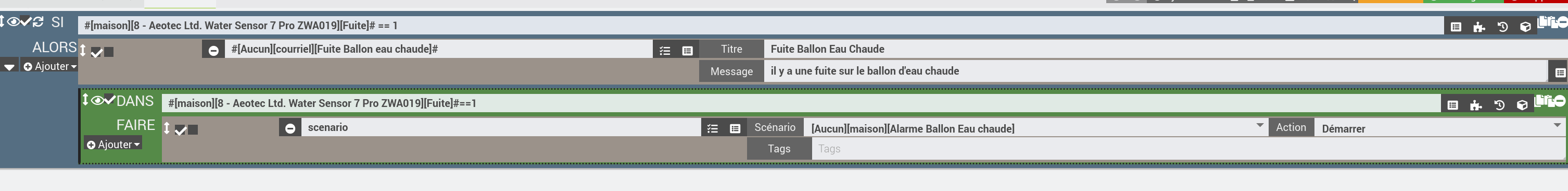

voila mon petit souci j ai un detecteur de fuite d eau aeotec water sensor 7 pro dont l info « fuite » passe a 1 quand il y a de l eau
j ai donc créé un petit scenario qui me transmets un mail pour me signaler une fuite d eau. j aurais souhaité , l info restant a « 1 » que ce mail soit répété et pour cela j ai donc mis dans la commande « fuite » répétition . j ai donc testé cela mais je n ai eu qu un seul mail au passage a « 1 » de la commande fuite; question: cette répétition se fait au bout de combien de temps et est ce la bonne méthode pour réaliser ce dont j ai besoin

Je suis pas sûr que la commande soit répétée. Le circuit reste ouvert tant qu’il y a de l’eau.
Si tu veux une répétition tu peux mettre un bloc dans avec une vérification si le capteur est toujours a 1. Si oui tu relances le scénario, qui refera la vérification…

effectivement ayant rajouter un bloc « dans » qui relance le scenario j ai bien un mail mais toutes les minutes que devrais je faire pour par exemple mettre cette repetition toutes les 1 heures

Mettre le nombre de minute que tu souhaites dans le bloc dans.

oui mais de quelle manière svp je joins une copie ecran

Ça va pas dans le bloc dans il faut mettre le nombre de minute.
Ensuite dans ce dans mettre un bloc si et y vérifier la valeur du capteur.

Pour faire court :
DANS 60
    SI fuite == 1
    ALORS
        message
        relancer scénario

effectivement j ai testé comme indiqué par mich0111 et ça roule
