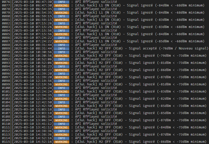

Tu peux passer le log au niveau info pour y voir plus claire et avoir une durée plus longue de rétention.
Depuis la modification du code, je n’ai pas eu de signaux fantômes, j’ai remis mes scénarios pour mes lumières et ma sonnette.
Ça à l’air bien parti, merci dJuL
Un petit fix sur le plugin rfplayer2 serait le bienvenu
Y’a t-il beaucoup de signaux refusés dans le log ?

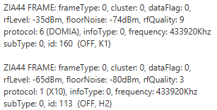

Je viens de tester avec le rfplayer sur mon PC et il n’y a pas de trames fantômes… C’est quand même très curieux…
Voilà mes 2 appuis sur 2 télécommandes.
J’ai attendu assez longtemps, aucune autre trames (fantomes) reçues
Pourquoi sur Jeedom il y a ces trames fantômes ?
