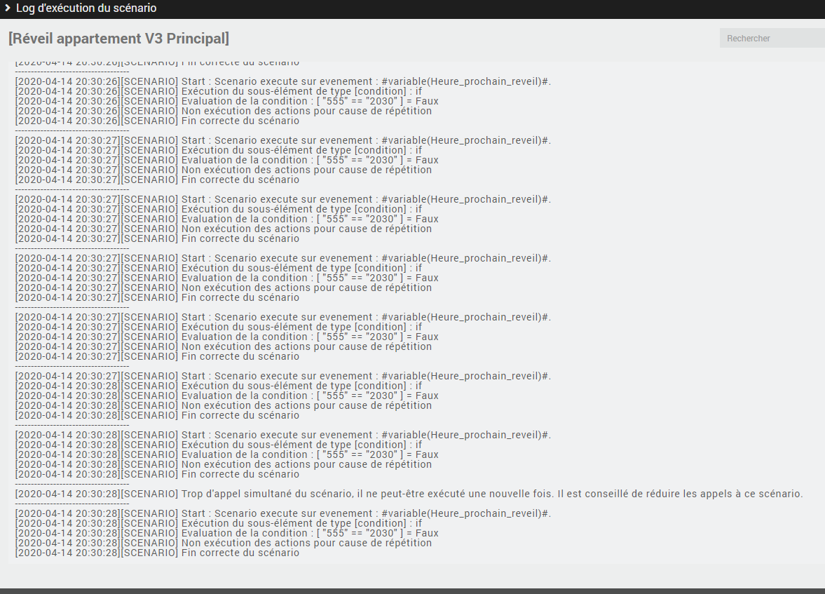

Répétition avec le déclencheur variable == "#time#"
j’ai mis un déclencheur " variable(Heure_prochain_reveil) == « #time# » " mais ce scénario est en cours plusieurs fois par seconde et j’ai eu un message d’erreur « Trop d’appel simultané du scénario, il ne peut-être exécuté une nouvelle fois. Il est conseillé de réduire les appels au scénario » Je suis sur la version Jeedom 4.0.51.
Est-ce que vous avez une solution pour résoudre ce problème ?
Merci d’avance

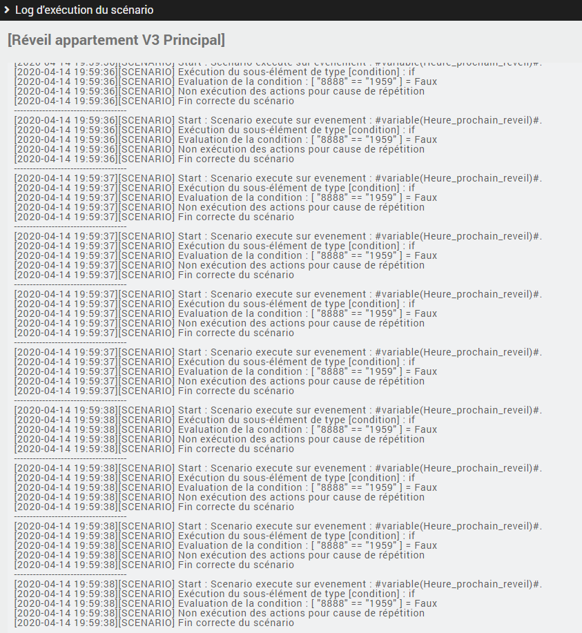

Parce-que que de ce que je comprends le 8888=1959 correspond à une comparaison d’heure donc le 8888 est assez bizarre…
l’heure du réveil par défaut est 8888 quand je n’ai pas activé de réveil dans Jeedom

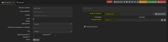

Ok, peux-tu faire une capture de ton déclencheur et du scénario pour examiner ça
SI tu mets les informations au compte goutte on va y passer 1 semaine.

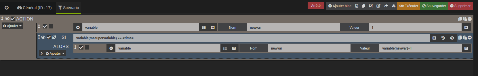

Il faut mettre dans le même post ton déclencheur c’est-à-dire :
Puis ton scénario, c’est-à-dire :
ok, merci beaucoup. Le problème venait bien de mes déclencheurs et programmations sur onglet général. C’est pour cela que le scénario était souvent en cours.
