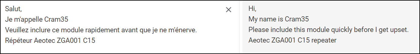

Pour relancer je veux bien mais je suis trés trés loin de maitrisé l’anglais :smiling_face_with_tear: …et surtout aucune réponse depuis plus d’un an
Croyez vous que l’équipe jeedom peut faire pousser ma demande?
Non :slightly_smiling_face: c’est à vous de le faire
Bon au vue de la date d’emission de la question et de la non prise en compte de cette derniere , je pense que je vais m’orienter vers une autre solution …et réutiliser mes routeurs zigbee en attendant l’intégration ! :unamused:
C’est pas si compliqué et il y a googletrad pour l’anglais.
Oui c’est vrai il y a google et heureusement pour les gens comme moi :joy:
Merci Furaxworld pour votre traduction :+1: :rofl::…
