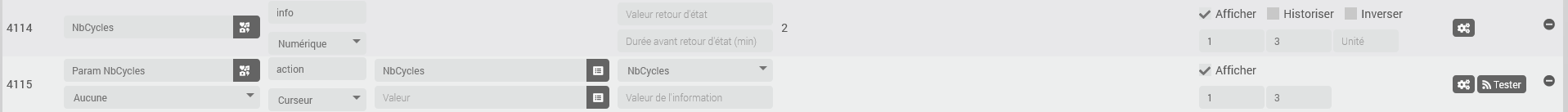

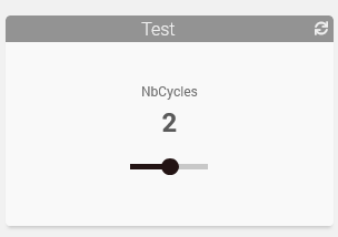

Perso je serai parti sur un slider dans un virtuel plutot qu’une liste (techniquement c’est pareil, je trouve ça juste plus visuel et pratique à utiliser que la liste pour ce cas de figure)
Ca donne ça pour des valeurs de 1 à 3 :
Merci @Aurel pour cet exemple, je vais tester avec un slider

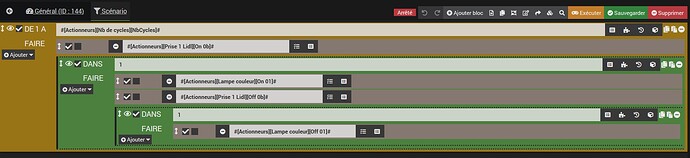

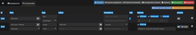

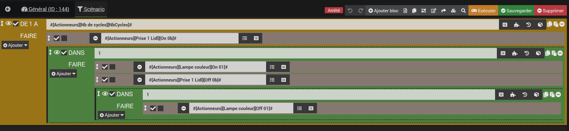

Bonsoir à tous, après quelques tests avec allumage et extinction de lumières, voilà où j’en suis.
J’ai créé un virtuel « liste »
ensuite un scénario
Le scénario se déroule 1 seule fois mais la fonction répétition de fonctionne pas.
Par contre si je remplace « Dans » par « Sleep », la répétition fonctionne.
Quelque chose m’échappe sur le fonctionnement de cette boucle.
Merci pour votre aide
Normal, le dans est séquentiel. Il planifie juste le lancement de toutes les commandes dessous MAIS N’ATTEND PAS LA FIN.
Du coup, avec le dans 1, tu lances X fois (boucle de 1 a x) dans 1 min, donc x fois la même action 1 min après
Quel est l intérêt du dans ici ?
Norbert

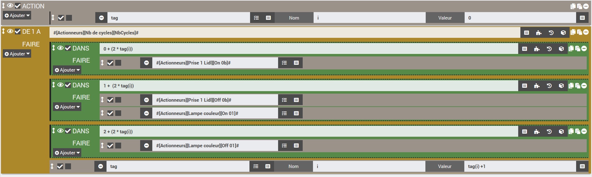

@ngrataloup j’ai testé ton scénario pour l’allumage de 2 lampes. Ci-après le scénario
Le log
Log scénario cycles_2.txt (4,6 Ko)
La fonction répétition ne fonctionne pas, la première lampe reste allumée 3 min au lieu de 1, puis la lampe 2 s’allume 1 min, c’est tout

Effectivement la il reprogramme les blocs en écrasant la programmation précédente car ils ont le même id :frowning:
Ca se voit dans le log par exemple pour la tache 495 :
[2025-06-27 17:00:17][SCENARIO] Tâche : 495 programmée à : 2025-06-27 17:01:17 (+ 1 min)
[2025-06-27 17:00:17][SCENARIO] Tâche : 495 programmée à : 2025-06-27 17:03:17 (+ 3 min)
C’est une fonctionnalité des blocs DANS qui est en général pratique pour éviter des programmations en double mais qui pose problème dans ton cas :confused:
