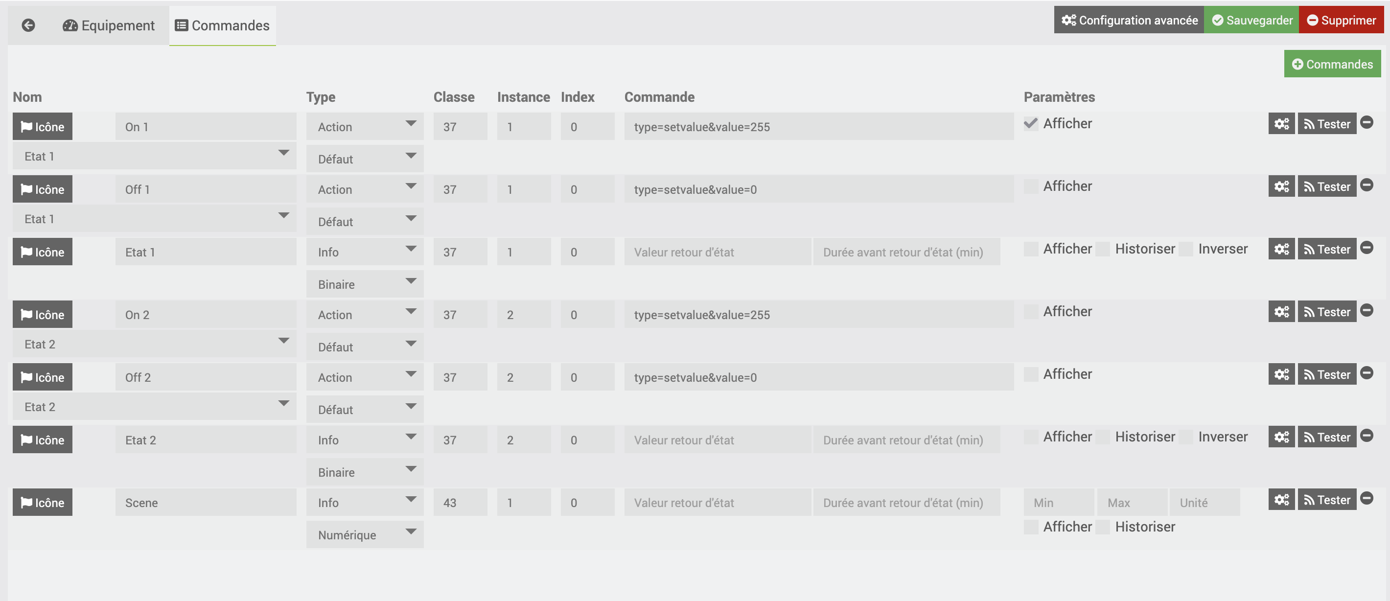

J’ai installé un FIBARO FGS-222 pour domotiser mon portail ça marche bien sauf que seul le ON est branché je n’ai pas la possibilité de brancher les autres.
En gros je peux seulement lancer le ON (ouverture portail), il se referme tout seul après 20 secondes.
Comme je n’ai pas vraiment de retour d’état je voudrais passer directement l’interrupteur à OFF pour pouvoir l’utiliser à nouveau.
Sinon il passe de OFF à ON et reste bloqué à ON (il faut que je le repasse manuellement à OFF).
Est-il possible de basculer un interrupteur à OFF desuite après l’avoir passé à ON ?

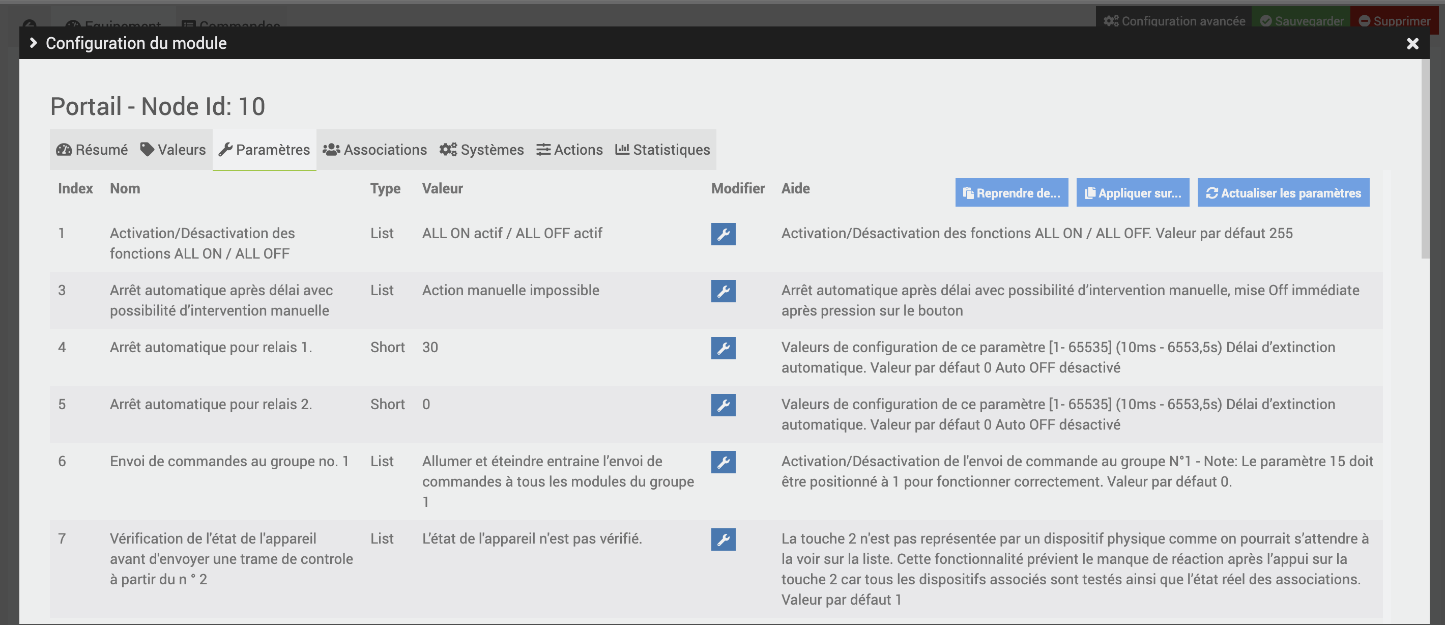

le mieux est de configurer cela directement dans le module: dans la config zwave, onglet paramètre.
Paramètre 4 (sauf erreur, c’est le parametre pour l’auto-off) permet justement de gérer le cas du portail/porte de garage, configure un délai de 1s par exemple après lequel le module retournera en position off
parfait c’est exactement ce que je cherchais je savais pas que ça existait !!
