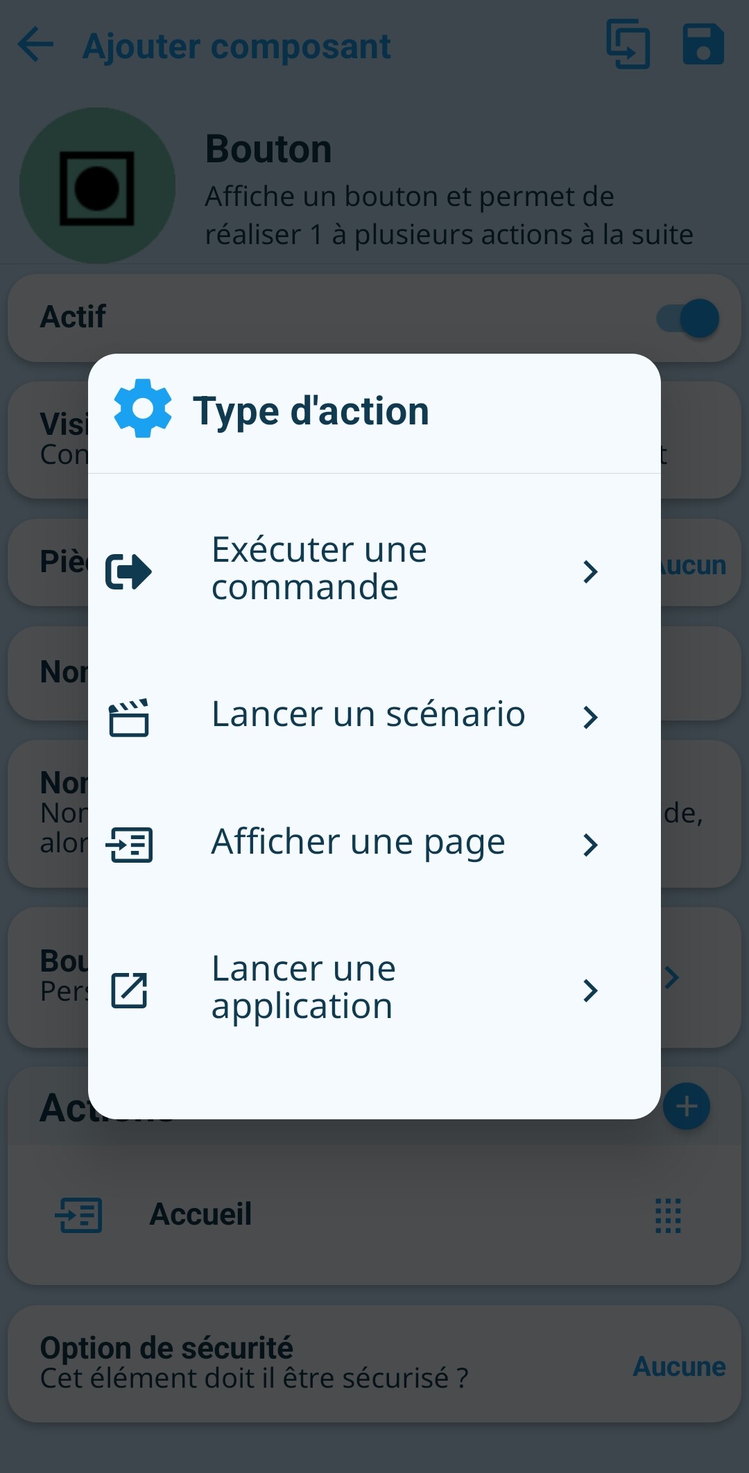

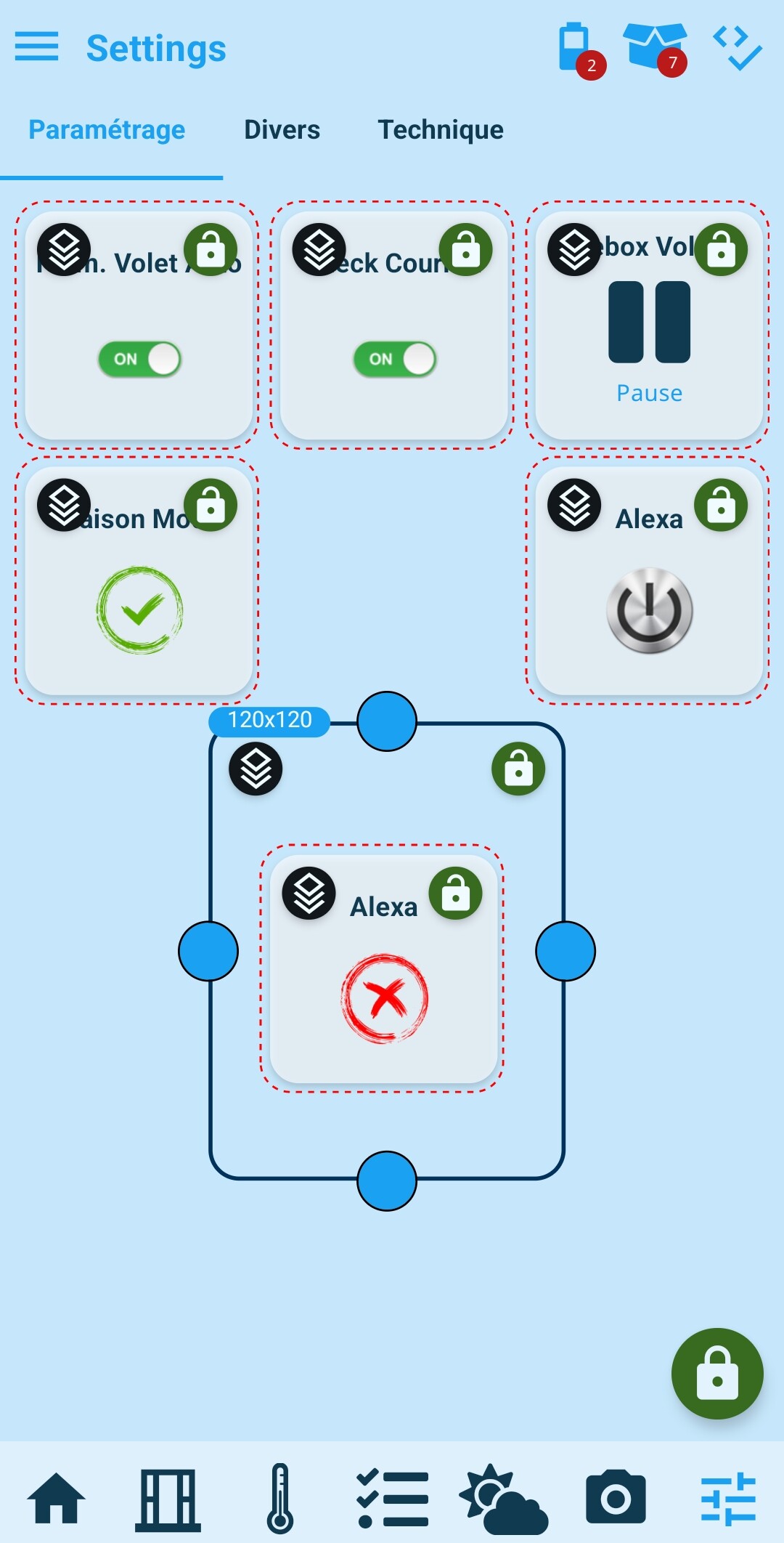

Du coup le bouton peut etre mis en 1er plan au dessus du widget sur toute la taille de celui ci, en mettant des bords a 0 pour ne pas le voir.
« Et voila »
  • Bouton « Alexa » est un widget type switch
  • Par dessus : un composant bouton que je fais volontairement depasser de partout pr cet ex. Le composant est en 1er plan → si je clic dans cet endroit c est le composant qui est executé et qui realise ce que je lui ai demandé
