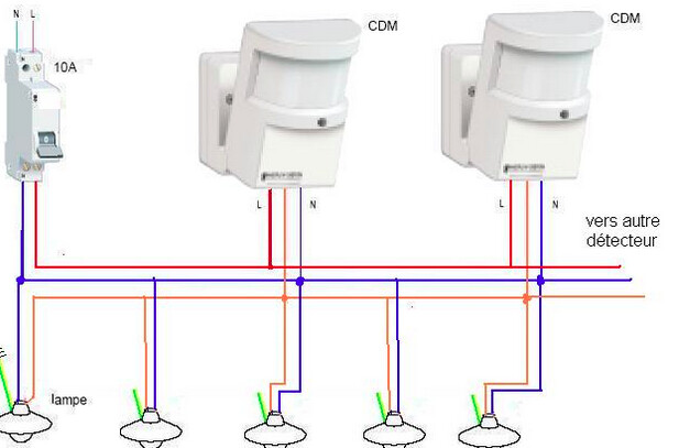

As tu vraiment besoin de domotique pour piloter tes éclairages.
Dans un cas il faut 2 détecteurs basiques (environ 10 à 15 € pièce)
Dans l’autre cas une box domotique, un dongle Zwave, Zigbee ou autres des détecteurs liés au protocole choisi est des plugins à installer voir des scenarios à créer
Voici le branchement de la version Basic (Rien ne t’ empêchera de domotiser l’ensemble dans le futur)
Mon installation est faite sur cet base
A savoir que cette version est moins sensible aux pannes car peux d’électronique est pas de logiciel.
