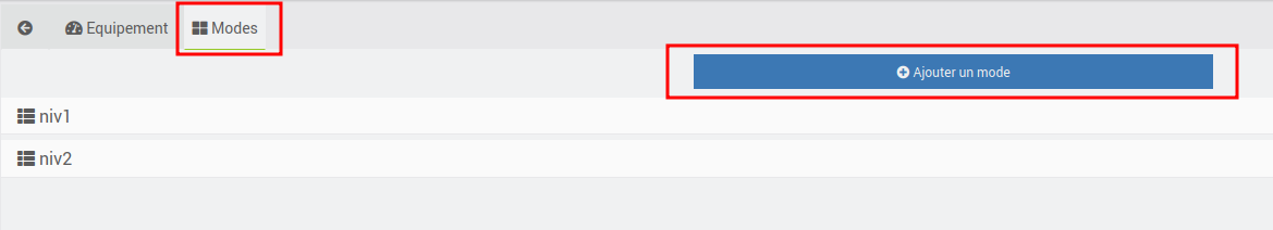

J’utilise le plugin mode.J’ai créé plusieurs modes (boutons) que je voudrai rendre visible ou invisible à partir d’un scénario.

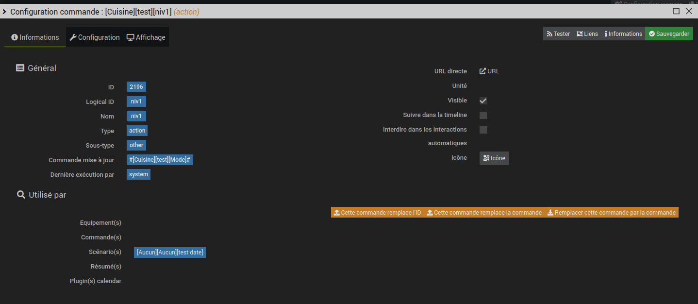

J’ai réussi à rendre l’ensemble de « mode » visible ou non mais je n’arrive pas à ce résultat à l’échelle du mode « bouton ». Pourtant dans la configuration avancée du plugin, lorsque j’édite les paramètre de mon mode bouton j’ai bien cette option « visible ».
Je ne sais pas si mon explication est bien claire. Dans ce plugin le terme « mode » désigne plusieurs notions !
Merci de votre aide

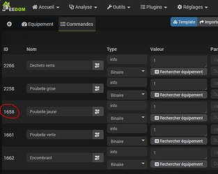

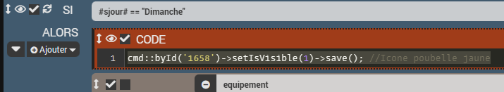

un exemple que j’utilise sur un icone d’un virtuel:
cmd::byId('1658')->setIsVisible(1)->save();
A intégrer comme cela dans un scénario:
Bonjour et un grand merci. C’est exactement la commande que je cherchais. Associée au bon ID je peux maintenant rendre visible ou invisible mes « commandes action » dans le « mode » que j’ai créé.

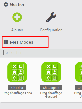

Merci Mips pour ce recadrage syntaxique. Il est en effet important d’employer les bons termes. Néanmoins je constate simplement que :
  • Ce plugin porte le nom de « Mode »
  • Une fois sur l’écran de ce plugin je dois créer des « modes »
  • Puis lorsque je clique sur un des « modes » créé, il me faut alors créer des « modes » qui correspondront alors visuellement aux boutons activant les commandes associées
