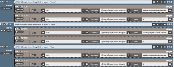

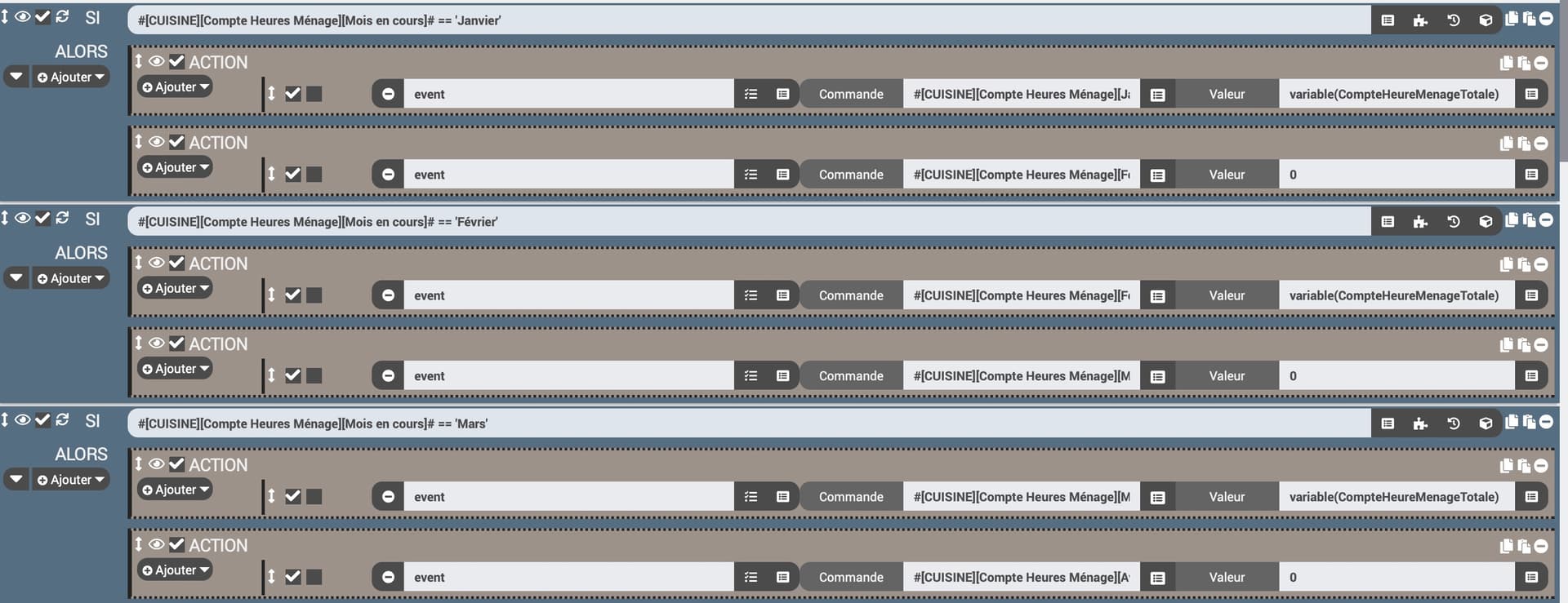

Il y a surement plus beau à faire pour un dev mais pour un bœuf comme moi j’ai fais avec mes capacité donc rustique mais ça marche.
Un seul scénario, un si pour tester le mois et un event pour placer dans le tableau.

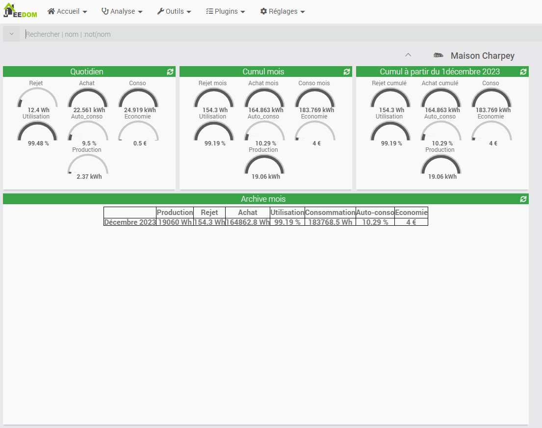

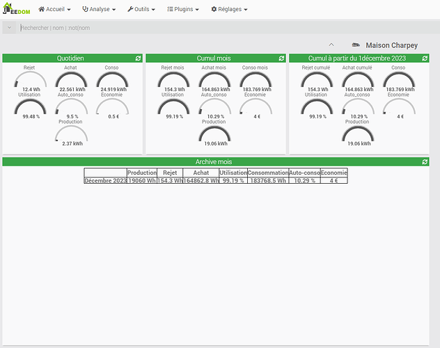

Merci de ta réponse et je vais tacher d’être plus clair. Ces informations viennent de mon onduleur et de calcul que je fais. J’ai entre autre un cumul mensuel que je veux archiver en fin de mois sous forme de tableau. Une copie d’écran sera peut-être plus explicite.

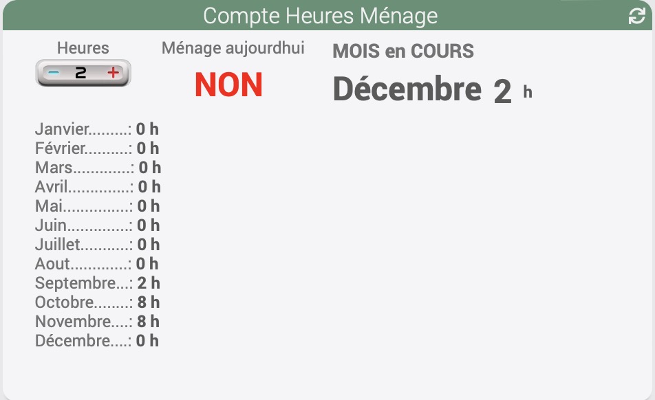

Pour continuer dans le rustique j’avais fait un virtuel en disposition tableau avec les mois en colonne et c’est là que je colle la valeur qui va bien avec les events en fin de mois.
Juste une question : pourquoi s’embêter à historiser des variables et pas utiliser l’historique natif de Jeedom ?
Rassure moi! ce sont les heures que tu nettoies ton garage :rofl:
:joy: on vieillit, on a pris une aide 2 h par semaine et comme la tête vieillit aussi je me suis fait ce petit truc vite fait pour avoir le récap en fin de mois pour la déclaration.

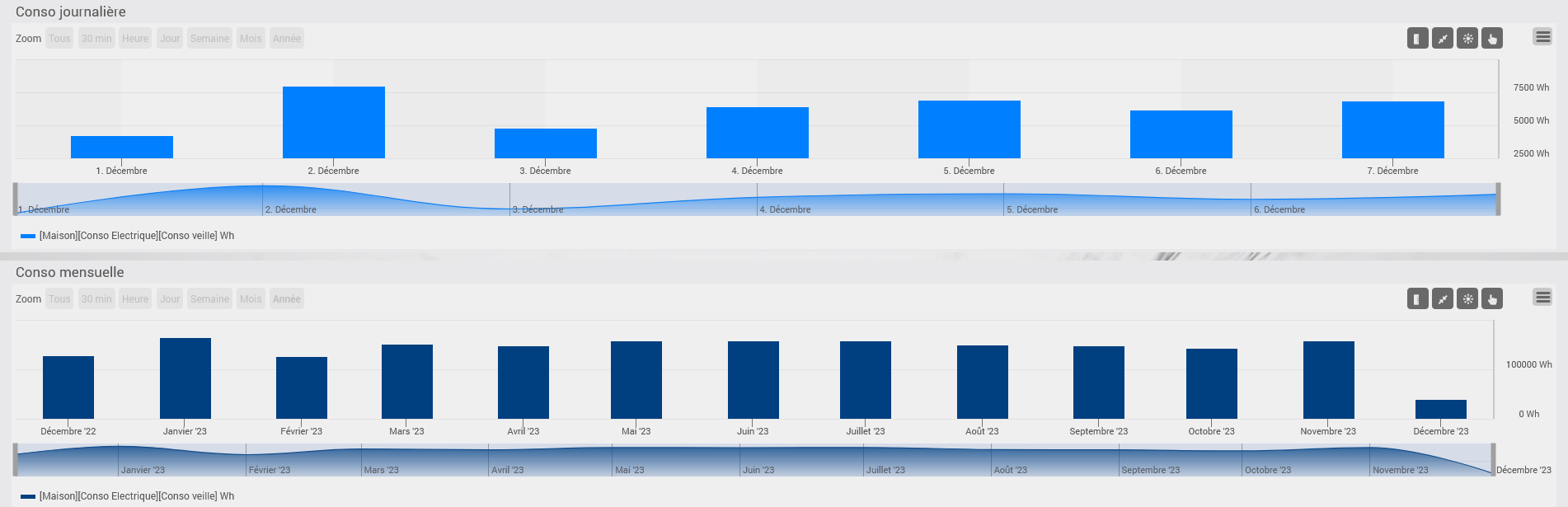

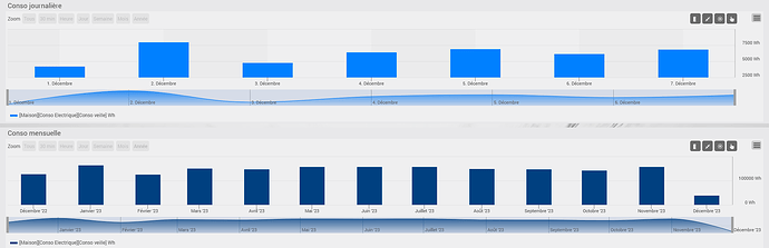

Pour ma conso élec par exemple :
J’ai un module Zlinky_Tic qui me permet de remonter les index de mon compteur Linky.
J’ai un scénario qui toutes les nuits calcule la conso de la journée (index du dernier relevé de la journée - index du premier relevé de la journée) et je stocke ça dans une commande virtuelle historisée.
En bloc code, j’utilise la fonction addHistoryValue pour ajouter une entrée à l’historique (c’est un choix personnel, j’aurais aussi pu tout aussi bien juste mettre la valeur dans le virtuel directement).
Et du coup pour la visualisation de ces datas, je passe par la consultation d’historique classique de jeedom :
