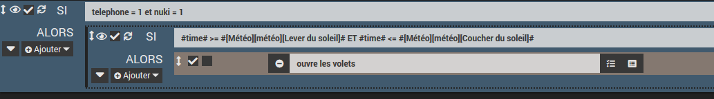

Pour l’expression des heures du levé et couché du soleil, utilise ça :
#time# >= #[Météo][météo][Lever du soleil]# ET #time# <= #[Météo][météo][Coucher du soleil]#
en gros :
Si téléphone présent (1) et nuki déverrouillé (1)
Si il fait jour (heure actuelle situé entre levé du soleil et couché du soleil)
Alors ouvre les volets
Comme il n’y a pas de sinon, si l’heure n’est pas situé entre levé du soleil et couché du soleil, alors il ne fera rien
merci PaTiTan pour le schéma !
