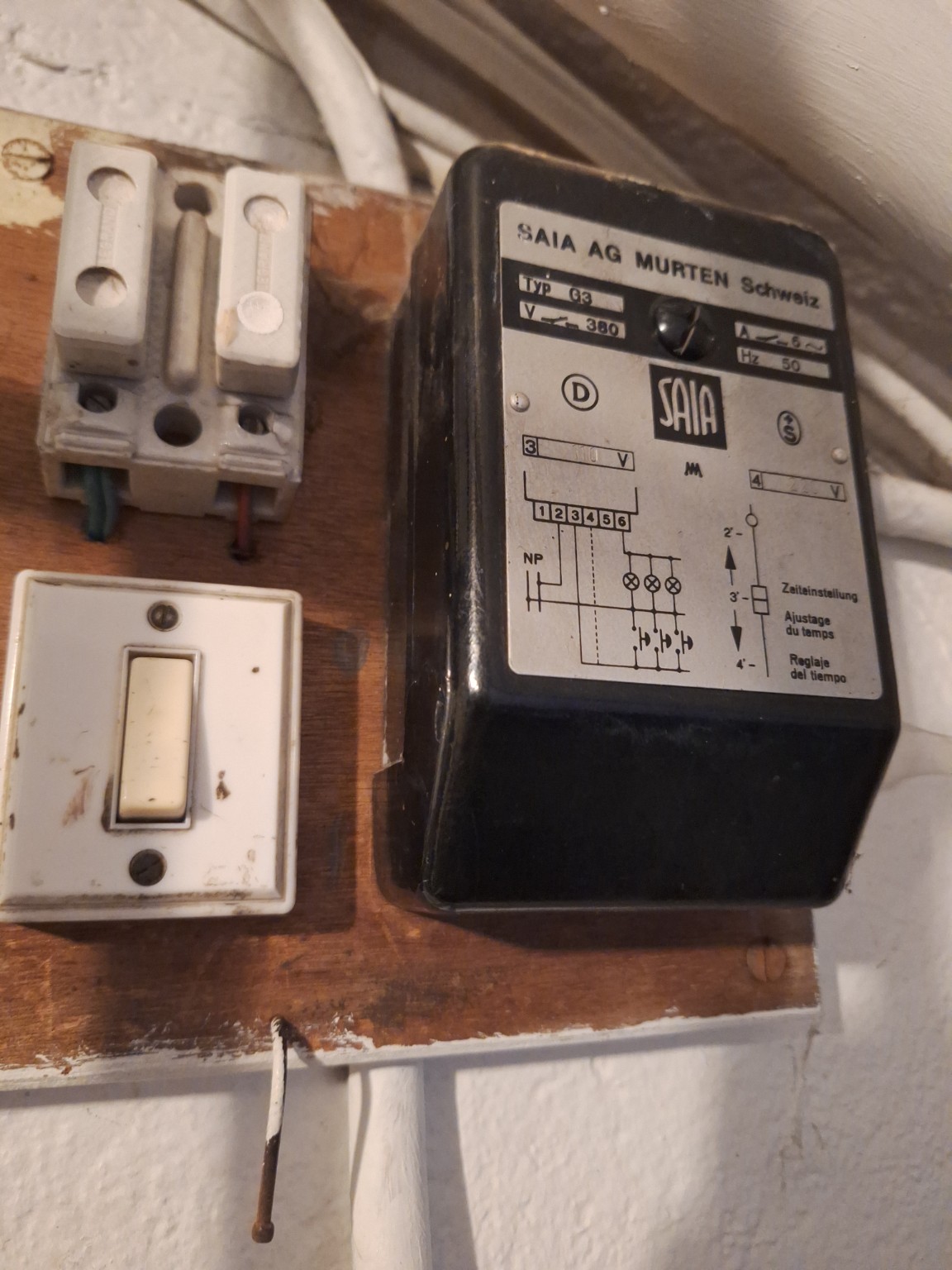

Je dois remplacer un vieux tableau électrique (tableau est un bien grand mot !) sur lequel est connecté une rampe de lampes. Ce tableau possède 2 fusibles porcelaines (1 pour la phase, 1 pour le neutre) + un très vieux système (mecanique) de temporisation
J’ai 3 inter :
1 va et vient classique
2 poussoirs qui pilotent la temporisation
Je cherche un conseil pour changer le système, conserver la temporisation sur boutons poussoirs (x2) et l’interrupteur classique.
Comme ça, j’image qu’il faut connecter la sortie de la temporisation et l’inter classique en va et vient, mais je me demande si il n’existe pas de système simple qui permettent ce double fonctionnement
Vos avis

Edit : en regardant tes photos je comprend mieux l’environnement, donc autre solution si tu passe sur un tableaux ouvert et accessible, c’est d’utiliser un minuteur avec forçage mécanique intègré.

C’est un accès cave donc pas de souci d’esthétique. Je peux très bien tout remplacer par un coffre élec avec des module din. L’inter est juste à côté du coffret
