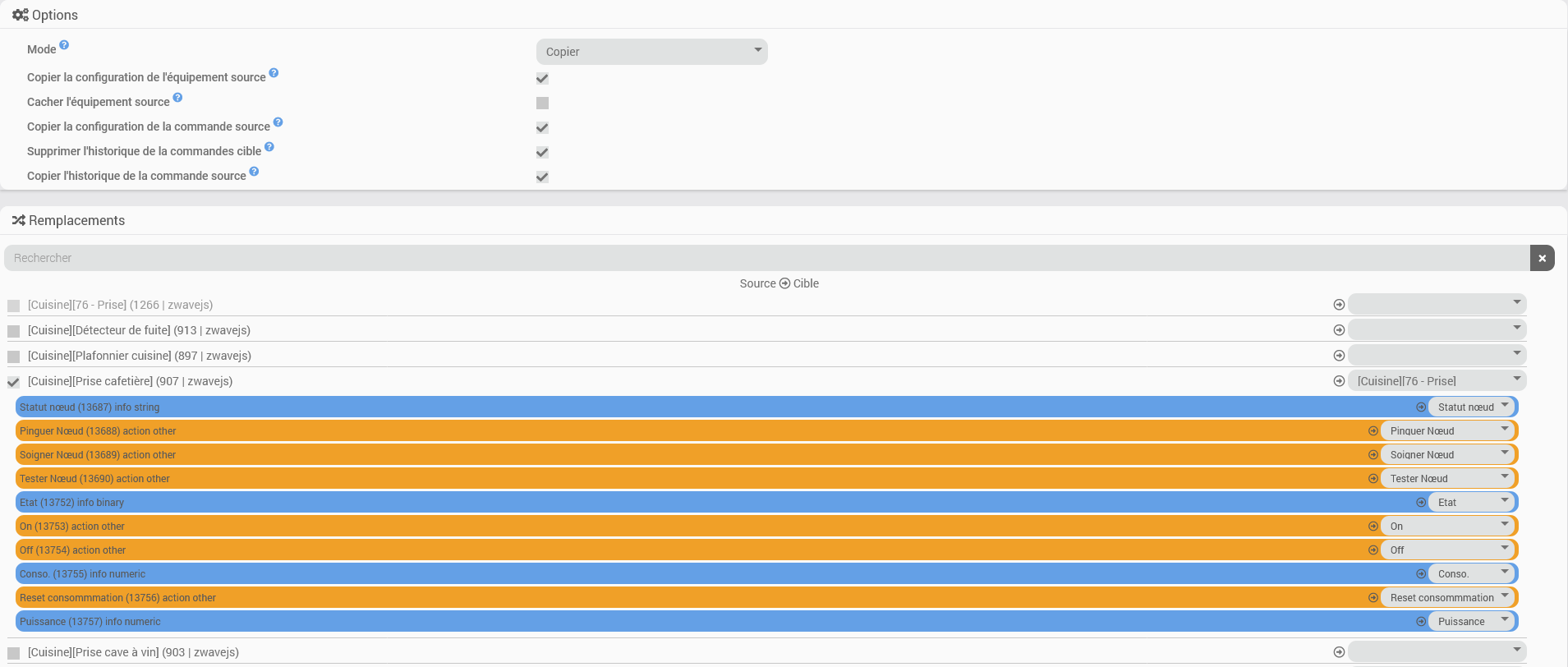

J’ai actuellement une prise Fibaro FGWPE/F-101 qui mesure la consommation de ma cafetière. Je souhaite remplacer cette prise par une plus récente, le modèle FGWP102. Pour ce faire, j’ai utilisé l’outil « Remplacer » de Jeedom :
Ainsi, je pensais récupérer toute les valeurs de l’ancienne prise vers la nouvelle, en particulier la consommation, mais cela n’a pas fonctionné.
Screenshot 2024-05-25 at 12-25-08 Dashboard - Jeedom
Il y a sûrement un truc que je ne fais pas bien mais quoi ?
Testez en décochant « supprimer l’historique de la commande cible »
Et assurez vous d’avoir encore l’historique sur la prise source.
La conso est stockée dans le module Zwave. Elle est donc à zéro dans le nouveau module. Il n’est pas possible de la modifier à part la remettre à zéro.
Workaround : dans le « calcul » de la commande info indiquer #value#+37.47.
Je vous remercie pour vos réponses mais rien n’a fonctionné. En revanche, je suis tombé sur ce post et la méthode fonctionne parfaitement.
